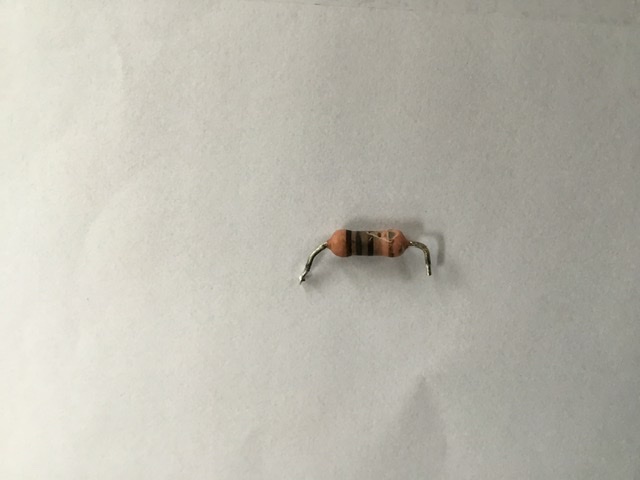

Bonjour mon robot ne fonctionne plus,sur la carte la résistance R1 a pris un coup de chaud et elle est coupée, et je n arrive pas à voir sa valeur ,si vous la connaissez,merci.
le 16/11/2021 à 16:32
Personne pour m’aider,d’après les photos je n’arrive pas à voir si c’est rouge rouge marron or ou orange orange marron or…..
le 16/11/2021 à 20:15
Bonsoir,apparemment,c'est rouge,rouge marron.Il faut chercher module robot Kenwood sur le net et on remarque bien les couleurs de R1.
le 16/11/2021 à 20:46
Justement j’ai vu plein de photos et moi c’était plutôt orange orange c’est pour cela que j’attends quelqu’un qui en a un ou qui est sûr…

le 28/01/2022 à 17:33
R1 = 330 ohms
le 28/01/2022 à 18:56
R1 330 ,c’est bien cela ,je pensais avoir donné la réponse mais c’était sur un autre forum,désolé.

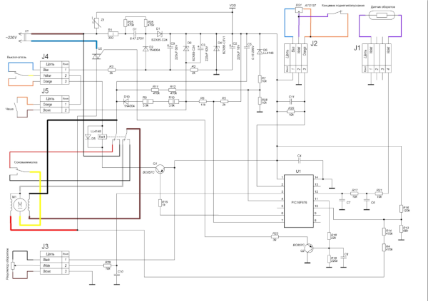

J'ai une tension d'alimentation insuffisante pour le PIC (4,67 V)
J'ai bien 12 V aux bornes de D1.
Quel peut être le problème ? Quelqu'un a-t-il établi le schéma de la création du 5 V ?
Merci d'avance.
le 15/05/2023 à 20:03 [édité le 15/05/2023 à 20:25]
Bonjour à tous
Je pense que ce schéma pourra vous aider.
schéma
le 01/11/2023 à 17:00
Bonjour, je profite du mauvais temps pour me remettre à mon robot.
Un grand merci pour le schema, il va grandement me faciliter la tache.
J'ai l'impression qu'il manque un lien puisque le neutre n'est relié qu'au thyristor.
Il doit d'une façon ou d'une autre être lié à la génération de l'alimentation continue.
Je pense que ce doit être relié au bleu de J4. Je vérifie.
