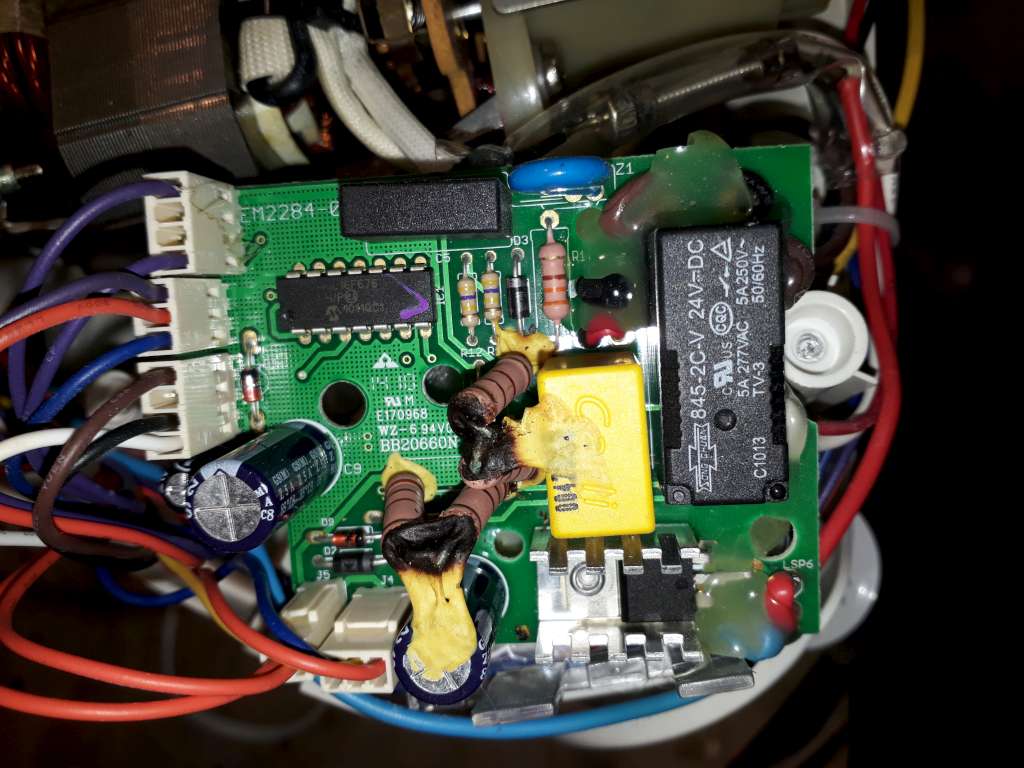

J'ai un robot Kenwood km280 qui se coupe au bout de qq secondes à chaque mise en fonction. Je l'ai démonté, ci joint le photo. Il y a des composants recouvert d'une sorte de pellicule jaune qui semble avoir pris un coup de chaud car des traces brunâtres. J'y connais rien en électronique, pensez vous si vous diagnostiquez la panne que je puisse le réparer en me guidant.
En vous remerciant par avance pour votre aide.

Pour didier89 le jaune est de la colle. Vérifie ton 5volts en broche 1 et 14 du pic 16f676 ( voir photo dans les échanges ci-dessus) . Si pas de 5v changer le mkp x2 avec la valeur marquer dessus. Le composant à changer est le boîtier gris avec de la colle jaune qui tient les résistances. Bon courage

Sur la carte on peut voir que les résistances ont chauffé, faut il les remplacer iu bien uniquement le condo jaune?

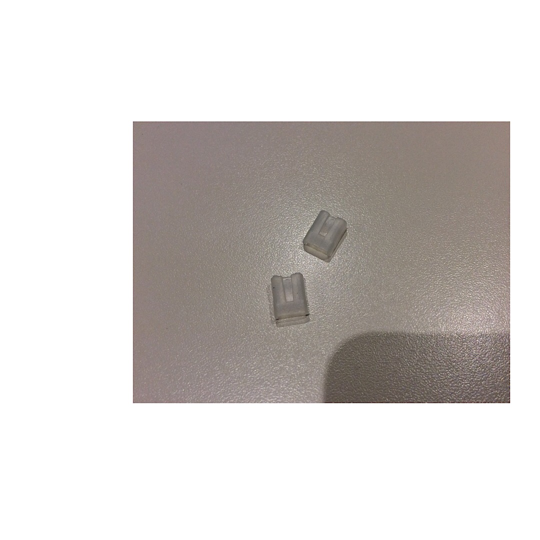

J ai néanmoins changer à la aise la carte de mon km266. Par contre je ne sais plus où vont ces 2 pièces si elles appartiennent au robot? J’ai traîner à commander la carte et remonter! Et bien sûr c la seule photo que j ai pas prise!
Merci pour le partage de connaissance. Je suis pas le seul à avoir horreur de jeter sans essayer de reparer!

On voit mal les piéces sur la photo c est quoi?? et le robot fonctionne en changeant la carte
le 01/11/2018 à 15:45
Oui il fonctionne , mais ca m inquiete.ce sont 2 petites pieces en plastique
D environ 1cm et demi
Des sortes de cales ou isolateurs. Jai demonter 2 fois le robot quasent entierement et impossible de comprendre ou ca va
le 01/11/2018 à 16:04
j ai le meme robot les cales ne vont pas dessous le moteur
le 01/11/2018 à 16:10
C est une question ou une affirmation?
Ca me rend fou. Comme d hab en general je repare pas mal de choses, mais pour une broutilleo je cale! Et biensur pas moyen d avoir une vie eclatée

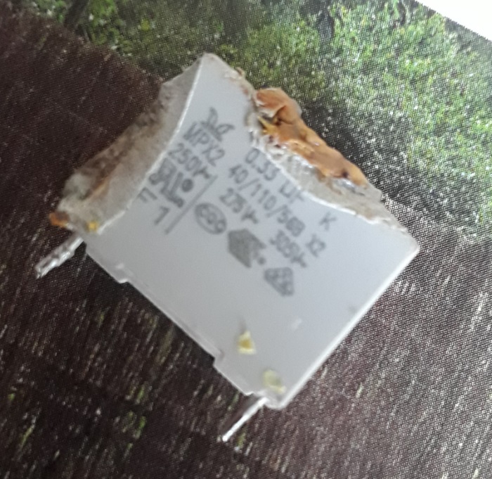

Mon soucis venait des condensateurs X2 que j'ai changé par de nouveaux.
Pour info et pour les autres néophytes comme moi qui voudrait en commander de nouveaux (je serais bien allé en magasin d'éléctronique mais je n'en ai pas vers chez moi), il faut faire attention à la valeur de capacité, à la valeur de la tension de fonctionnement et à la classe X2 du condensateur d'une part mais également si vous voulez pouvoir l'intégrer correctement à la carte sans devoir ramener des fils et les poser à côté, ce qui risque de créer de faux contact avec les vibrations, il faut faire attention aux dimensions des composants. Le plus important est le pas qui correspond à l'espacement entre les broches et qui est de 15mm pour les deux, et il faut prendre les dimensions externes des composants pour éviter d'interférer avec les autres composants implantés dans la carte.
J'ai une carte "nouvelle génération" avec le gros condensateur gris au lieu de jaune, j'ai trouvé ces deux condos chez Conrad pour 1,24€ au total (j'en ai profité pour acheter d'autres choses pour ne pas payer 5 fois plus de port que de produit ;) ) qui s'intègrent parfaitement.

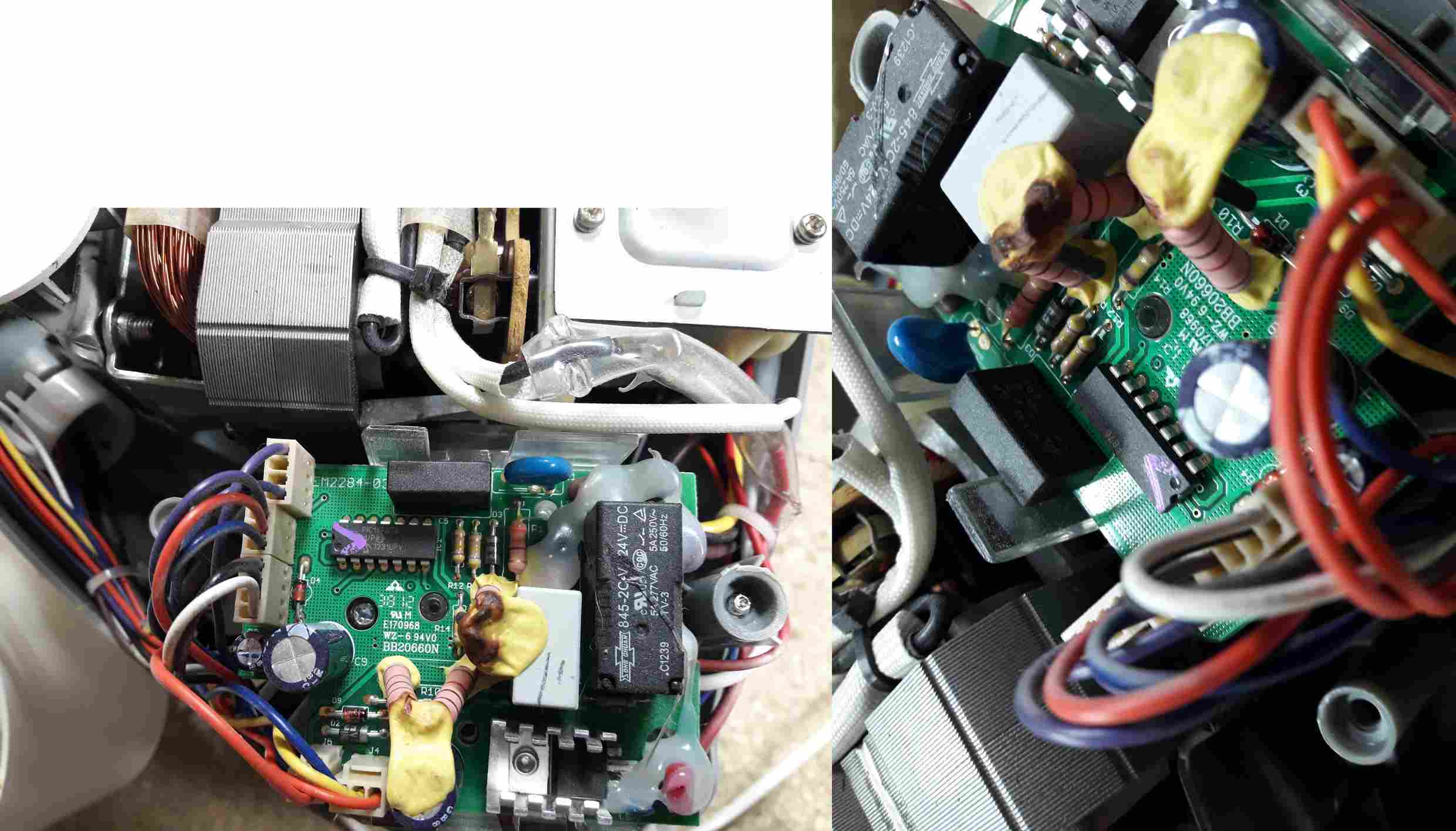

Nouveau sur ce forum j'ai un probleme proche des votres avec un robot KM 28 :
le robot ne demarre pas à chaque fois il faut le remettre à zero et attendre environ 5 secondes avant de pouvoir le demarrer
Pensez vous que ce problème puisse venir de ce fameux condo ( le mien n'est pas jaune mais gris, je n'arrive pas à lire la valeur sans le dessouder)

j ai un robot kenwood prospero qui ne demarre pas apres lecture des posts ntamment ceux de Roger j ai changé le condo gris qui été 0.333microF par 0.475 microF ça n a pas demarré jai teste le pic j ai trouvé 12 V entre les broches 1 14 es ce que c est un probleme de diode apparamment 3 sont passantes des 2 cotés ou un autre composant

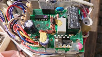

même problème avec un prospéro262 jai démonté
pour voir cette platine je constate que 2 résistances son brulées sur le dessus la platine croyez vous que la panne provient de la ou peut être le condensateur faut il changer la platine je n'y connais rien en electronique grand merci pour vos conseils
le 09/10/2019 à 08:00
jamesbond les resistances chauffent et font brûler la colle. Donc logiquement les resistances sont bonnes. Vérifiez le condo (bloc gris à côté des resistances avec la marque de brûlée). Sa valeur est de 0.33 ou 0.47 micro Farad. Pour vérifier le mieux est de dessouder et de mesurer avec un capacimetre. Ensuite comme expliqué dans les divers post bien rédigés entre la broche 1 et 14 du pic la tension doit etre de 5 volt.
