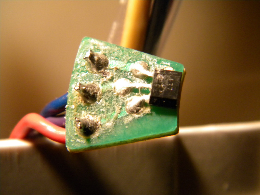

Bonjour,mon robot Kenwood KM262 ne demarre plus.Jai controle toutes les securites,elles sont ok,mais jai un doute sur le composant,ou 3 fils sont branchees,situe sous la tête du batteur,je ne comprend pas son fonctionnement.

Bonjour,il me semble que ce n est pas un condensateur.Deux fils sur trois arrive de la securite de basculement de la tête.J essaie de vous envoyer une photo.
le 28/07/2011 à 20:50
Bonsoir,photo de la piece en question
le 29/07/2011 à 11:11
Cela ressemble à un triac, mais n'est pas commandé par l'électronique. Il s'agit peut-être d'une sécurité magnétique liée à l'un des ustensiles de l'appareil.

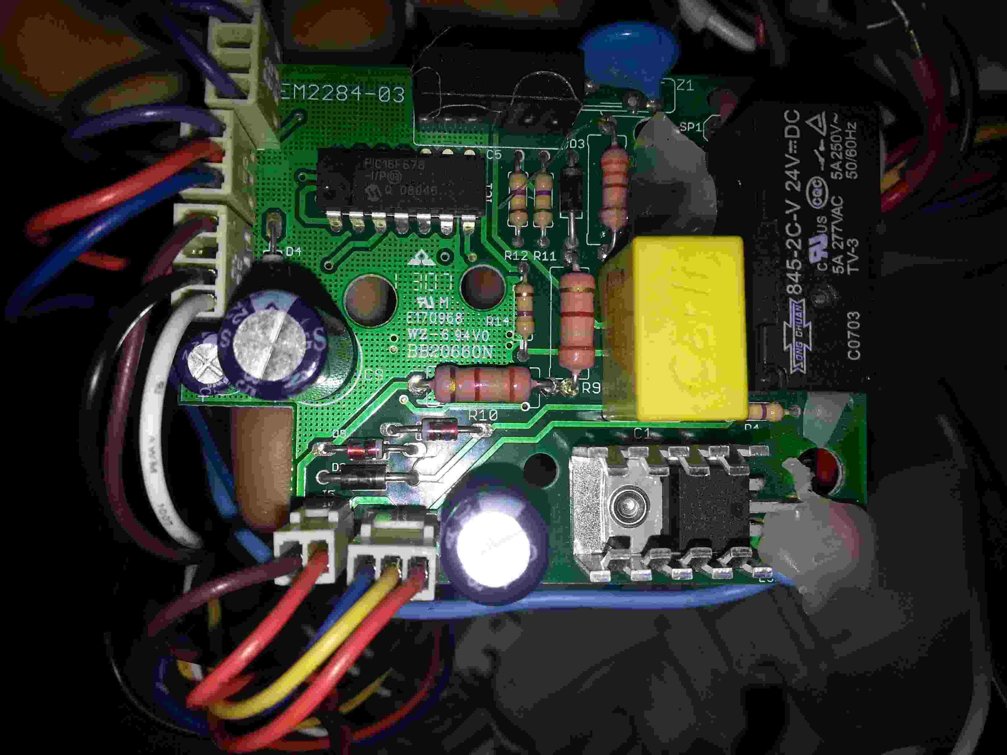

La panne pour cet appareil est assez simple à trouver, changer le condensateur jaune à côté du relais noire elle fait office d’allim capacitive 470 nf 275v x2

Quand cela ne démarre plus il faut juste changer le condensateur 470 nf … et voilà ton robot fonctionne, pour en être sur tu peux contrôler le 5 volts sur le miro

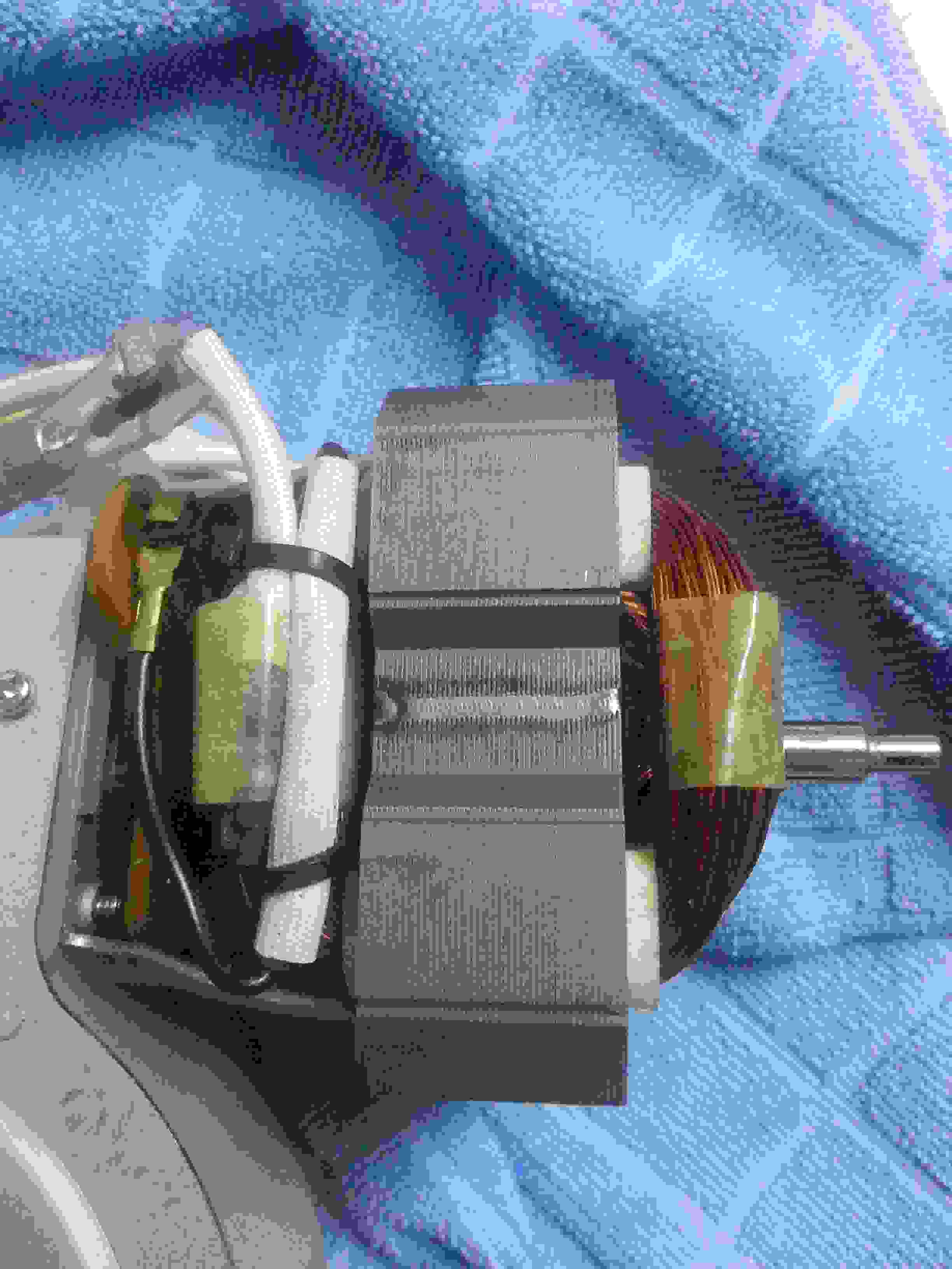

Alors j'ai testé le moteur.. en tout cas il semble faire du bruit car j'ai directement mis le 220V sur le fil rouge ( celui qui contient le fusible ) et le fil jaune celui qui part d'un bouton poussoir en 220V. En étant logique je me suis dis que ça devrait fonctionner.

Merci JMM d’avoir répondu a fxmartin , tu as bien raison pour la taille comme toi j’ai pas trouvé les réf des capa chez gotronic . Pour info un condensateur version X1 aura une durée de vie plus importante pour une telle application, attention à la place pour un x1 rallonger les pattes avec des fils et le placer à coté, contrôle du 5 volts sur les pattes du micro ( le PIC) …

Bonsoir à tous ! Alors j'ai changé le condensateur et cela n'a hélas rien changé.
J'ai contrôlé le PIC et il y a bien 5V aux pattes extrême près du petit rond.
J'ai tenté de shunter la sécurité qui vérifie si le robot est levé ou non en faisant un pont avec un fil, ne marche pas.
J'ai tenté de shunter les deux boutons poussoir de la carte, ne marche pas non plus.
Je vais finir par penser que la carte est vraiment morte.
J'ai joint une photo des ponts.
Merci pour vos aides respectives
le 26/03/2013 à 18:32
Je n’ai pas de robot à ma disposition pour l'instant , alors rappelez-moi le type du pic, aviez-vous les 5 volts avec le condensateur d’origine ? Le moteur a-t-il été testé ? Quel est la valeur de la diode zener qui régule la tension après la capa

Bonsoir, alors j'ai remis l'ancien condensateur et j'ai hélas du 5v ( env 4.80v, identique avec l'autre condensateur ).
Le moteur j'ai appliqué du 220V sur le fil jaune et le fil rouge et celui ci en tout cas à fait du bruit ( je suppose qu'il a démarré )
Par contre je ne vois pas bien de quelle diode vous parlez, pourriez vous me l'indiquer sur le schéma ?
Merci beaucoup :)
le 26/03/2013 à 20:15
J'ai oublié de préciser qu'il s'agissait d'un PIC 16F676 !
