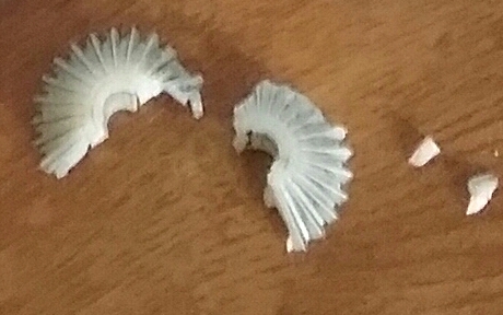

Bonjour tout le monde. Mon kenwood prospero m'a lâché en faisant un bruit bizarre. Je l'ai ouvert et trouvé une pièce cassée. Elle a fondu d'un côté, est ce que quelqu'un sait où je peux la commander, et comment la monter svp.
Merci par avance.
le 16/03/2016 à 16:56
Bonjour Zahira
Essai le site MPM midi pièce ménager

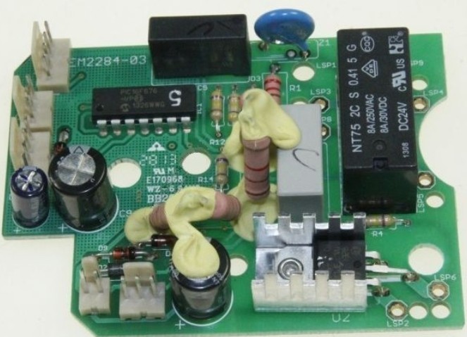

le 13/11/2016 à 13:04
Bonjour, j'ai également le même souci sur mon robot.
Voici les essais que j'ai réalisé:
Le condensateur (gris sur le mien) se charge bien, mais la valeur affichée sur mon metrix est de 394µF.
La tension entre les bornes 1 et 14 du Microprocesseur est de 4V continu.
Ces mesures me semblent un peu faibles, et je voudrais en avoir confirmation avant de commander le condo pour le remplacer.
le 13/11/2016 à 13:23
votre mesure est très incohérente pour une capa de ce type ... vérifier le marquage sur la pièce pour
moi il a toujours été de 470 NF 275V EN X2
cordialement jje

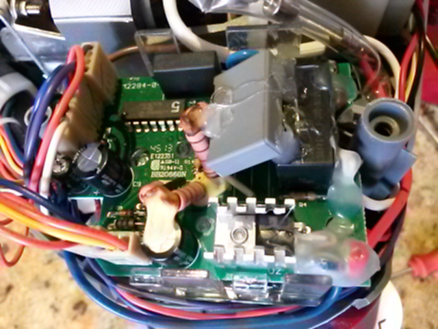

Je possede un robot KM240
Celui ci refuse de démarrer definitivement.
La derniere fois apres plusieurs tentatives il avait reussi a fonctionner.
Il n'a pas subit de dommage particuler (soupe ou autre).
Si je mesure la tension du PIC, je trouve 4,8v.
Sur les forums on lit souvent 5V mini, est-ce impératif?
D'autre part, j'ai commandé un condensateur de 0.47µF X2 275V, hors je m'aperçois que sur ma platine celui qui est monté fait 0.33µF.
A votre avis peut on monter un 0.47µF au lieu de 0.33µF sans risque?
Merci d'avance.
Ci dessous photo d'une platine identique a la mienne, le condensateur est gris et il y a quatre resistances montées de façon un peu curieuse pour un montage de grande serie....

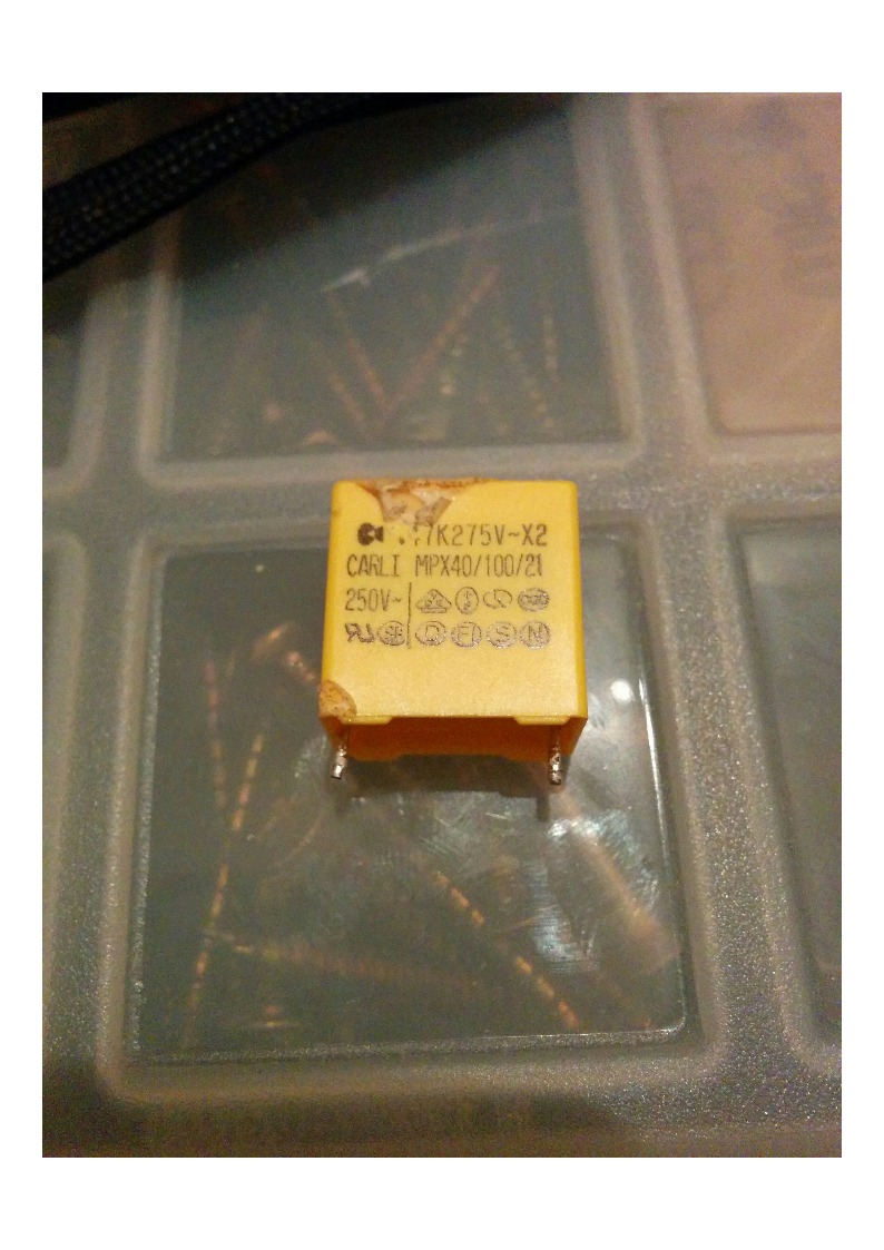

le 15/04/2017 à 09:49
Depuis hier j'ai pu avancer sur le sujet.
J'avais commandé aussi (reçu hier) un 0,33 µF que j'ai monté.
Il est un peu plus gros que l'origine et a nécessité un montage différent (bien penser a isoler les pattes du condensateur)mais il y a de la place.(voir photo)
La tension au bornes du PIC est maintenant de 6,2V.
J'en déduis que 5V est bien un mini aux bornes du PIC.
Le robot fonctionne maintenant normalement.

le 15/04/2017 à 18:41
Bonjour, n'ayant jamais eu de réponse à mes questions je suis allé chez un réparateur en électroménager commander un condensateur, qui m'a coûté 4€. Vu que je n'ai pas le matériel nécessaire pour le remplacé, je suis allé voir un ami qui lui a tout ce qu'il faut.
Résultat il a remplacé le condo(un peu plus gros et terme d'encombrement mais ça ferme) et mon robot fonctionne à nouveau.
Donc si j'ai un conseil a donné, c'est que à partir du moment où vous avez moins de 5V aux bornes du PIC, changez le condo et le robot repart.

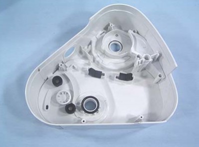

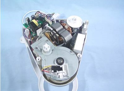

Par contre si quelqu'un peut me dire où vont les 2 gros joints (ils sont tombés en ouvrant le capot)? Je pense qu'il doit s'agir de silents blocs. Le robot ne faisant pas de bruit anormal, on s'en serre tout de même.
le 16/04/2017 à 09:18
Bonjour neness
Cidessous, photo du robot ouvert:
le 16/04/2017 à 09:22
Ci dessous, deuxieme photo du robot ouvert:
J’espère que cela t'aidera
le 17/04/2017 à 12:04
Bonjour Jean, merci de tes photos, à vrai dire je m'en doutais un peu mais vu qu'ils sont tombés lorsque j'ai enlevé le capot je n'était pas sûr du tout.
