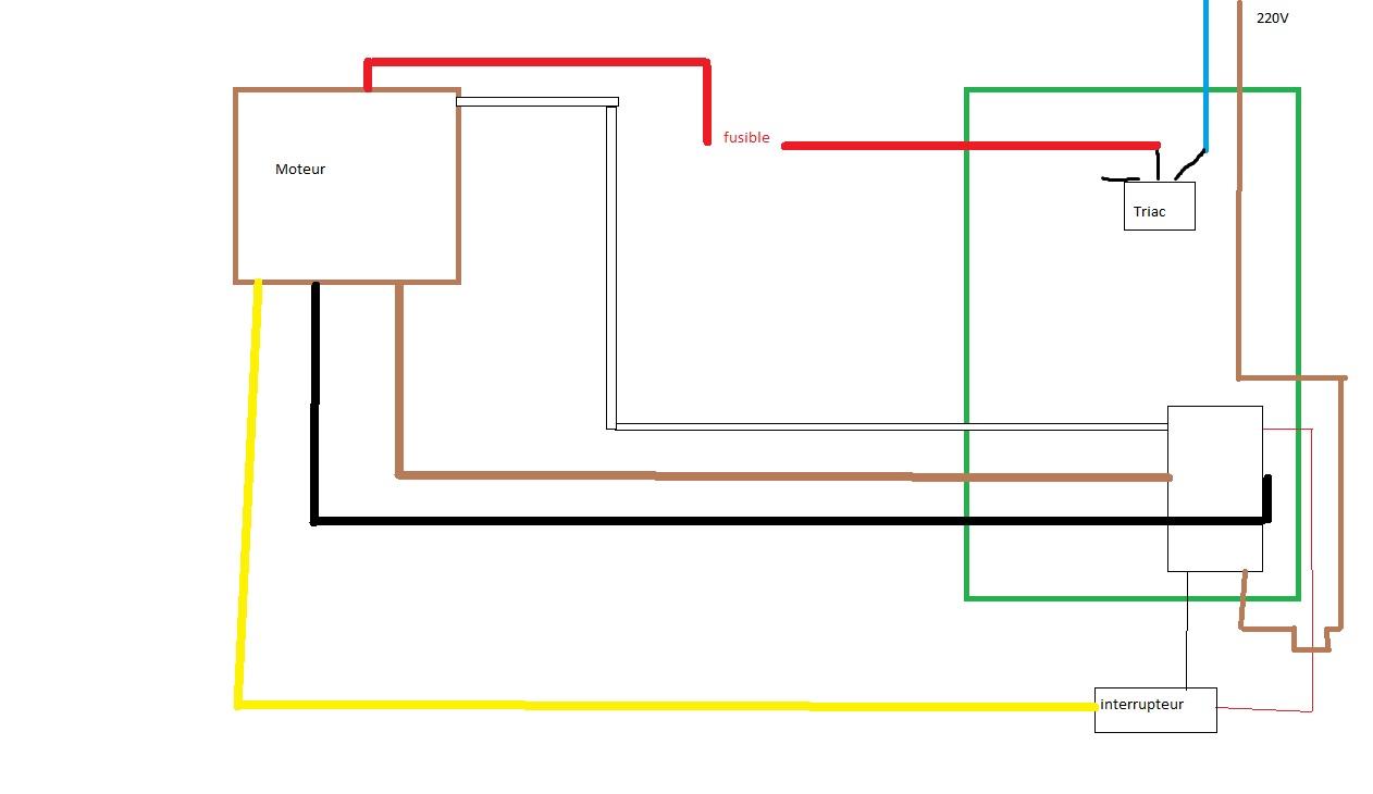

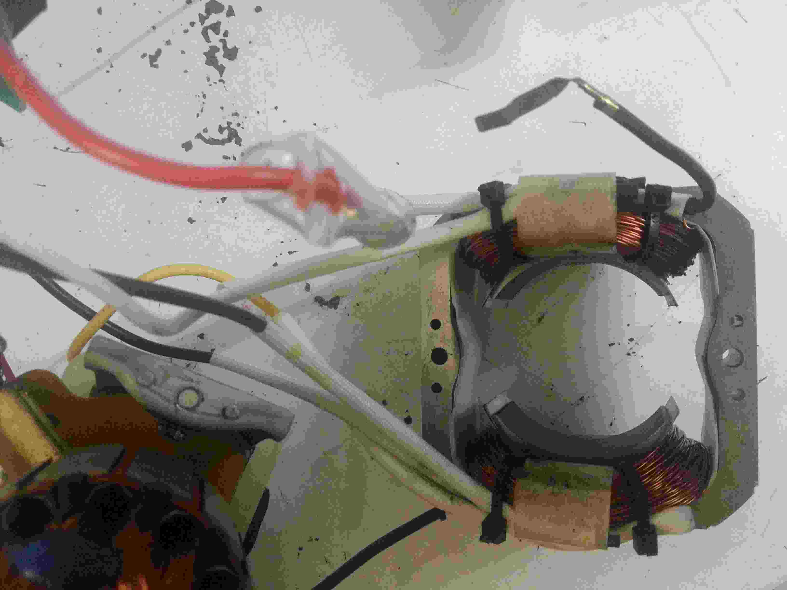

Bonjour Merci pour votre aide.
Alors en fait le moteur à 5 fils qui va à celui ci ! Il y en aurait deux qui irait directement sur les charbons ( c'est ce que je vois de visu ) et 5 autres qui aille directement à l'intérieur sur le bobinage.
Par contre de ce que je vois c'est que aucun fil ne vas sur le rotor ! Dès lors je veux bien commander une carte mais je veux être certains que le moteur soit fonctionnel :
Je vous joint mes schéma et quelques photo du moteur

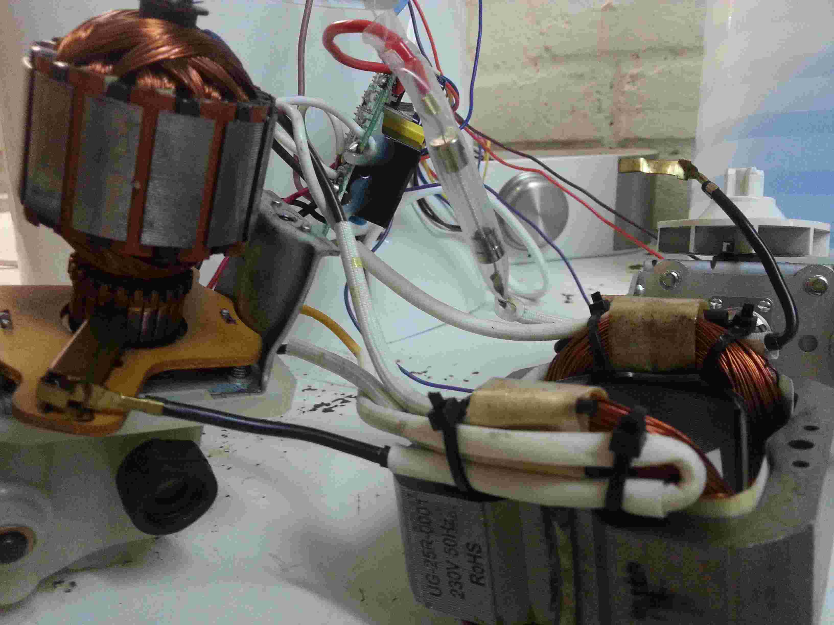

le 30/03/2013 à 12:47
Autre photo du moteur :
( sur la photo précédente le fil noir pendant va au 2e charbon )
le 30/03/2013 à 12:51
Le schéma :
Pour ce qui est des balais ceux ci sont en parfait état et il leur reste une bonne durée de vie devant eux !
Merci pour votre aide :)

Alors mon problème est résolu.
Je tiens à remercier l'ensemble des personnes qui m'ont répondu et tenté de m'aider, principalement jje.
Mon problème provenait de la carte électronique, je l'ai remplacée, je n'ai pas trouvé la source du problème !
J'ai procédé comme suit :
- J'ai bien entendu vérifier l'ensemble des interrupteur de sécurité.
- J'ai testé le moteur sur le 220v en appliquant le 220V directement sur le fil jaune et rouge : il démarrait donc je savais que ce n'était pas lui.
- J'ai tenté de remplacer le condensateur jaune , cela n'a pas marché
- J'ai tenté de faire un pont au niveau du relais :
x a b c
y d e f
x et y étant les arrivés d'alimentation en 220V, j'ai réalisé un pont entre b&c et e&f.
Le moteur ne tourne pas mais fait je dirais 1/10e de tour !
- J'ai alors défait les ponts et soudé le fil rouge sur le fil bleu : même constat le moteur démarre et s'arrête immédiatement.
J'ai fini par en conclure que la carte électronique était morte.
