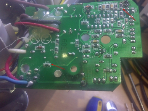

le 06/09/2015 à 21:50
j'ai un Robot KENWOOD KM266, les résistances R23 et R8 sont grillées, je ne peux pas les lire, veuillez me donner leurs valeurs et merci
ci-joint photo
cordielament
le 16/09/2015 à 18:57
d'abord merci du bel acharnement dont vous faites preuve, pour luter contre "l'obsolescence programmée"des chères machines qui nous facilite la vie.
je possède aussi un KM266 qui à été inondé par une vague de soupe(petit pbm de socle mixer)
-Le problème:
le moteur tourne de manière sporadique en mode variateur comme en mode à-coup, puis plus du tout.
-Les tentatives:
Gros nettoyage et remplacement d'une résistance de 4,2K dont une patte oxydée a rendu l'âme, test des 3 sécus et du fusible sous plastique ok
-Le résultat:
Le moteur tourne dans les deux modes mais toujours en vitesse maxi, le variateur ne joue plus son rôle.
J'ai lu dans la discussion qu'il y avait un capteur rpm (que je n'ai pas démonté) peut il être en cause, comment le tester ?
Sinon le fameux condensateur jaune ?
Merci pour vos réponses, une cuisinière se languit de ce bel outil
le 25/10/2015 à 09:38
Plus de suite dans cette discussion ?
Tant pis je continue:
-Condo 0,47m x2 changé
-potar 100k testé
Le problème reste le même: pas de variation possible de la vitesse. Pulse ok, mais vitesse max sur la première partie de la course du potar et arrêt avant la fin de sa course. Obligé de repasser par le 0 ou le pulse pour redémarrer.
Je sèche :(
Des idées/avis?
Merci et bon dimanche
