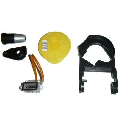

La goute d'huile va pas mal mais a renouveler souvent et finira par + fonctionner
le kit de ce site permet une remise a niveau des tassimo bosch
marc
le 19/09/2011 à 12:10
pour la goutte d'huile cela fonctionne moi je frotte sans huile avec le doigt pour l'instant cela fonctionne j'ai des doute pour ce kit car moi j'ai changé la cellule et rien ne fonctionner je ne pouvez plus rien faire j'ai remis ma vielle cellule et frotter la cellule et tout va bien alors avant de changer tout ce matériel il faut réfléchir je me retrouve avec une cellule neuve acheter 25€ pour rien alors à voir!!!!

Un petit rappel.
Si vous ne pouvez plus lire vos codes barre, il n'y a rien à réparer ou à dépanner.
Ce défaut provient d'une très mauvaise qualité du plastique transparent censé protèger le scanner.
Le changer par un identique ne sert à rien.
Pas plus que de mettre de l'huile dessus, c'est du mercurochrome sur une jambe de bois.
Il suffit simplement de passer un peu de polish avec un coton pour repolir la fenêtre plastique.
Le polish s'achète au rayon auto en hyper pour 3 ou 4 euros et la manip peut se refaire indéfiniment.
De plus ces produits laissent une petite pellicule de cire protectrice.
Si c'est très rayé vous prenez de "l'efface rayures", c'est encore mieux.
On peut utiliser du dentifrice à défaut, mais c'est moins efficace.
Autre chose, ne jamais frotter cette fenêtre après chaque café.
Ce sont les petits grains de mouture qui rayent le plastique.
Et si vous en avez assez de vous faire racketter par tous ces dealers de capsules, achetez vous une vraie machine à café.
C'est un autre monde de saveurs.
Et vous ne paierez plus votre café entre 30 et 70 euros le Kg, suivant les marques.

Je recherchais une copie du code barre de détartrage pour tassimo, le mien ne fonctionnait plus et j'ai trouvé celui-ci d'une très bonne qualité.
Merci pour le truc de la goutte d'huile et pour celui du polish, je vais essayer la prochaine fois.
