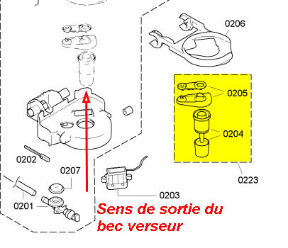

merci pour la réponse, les disques sont percés aux 2 points, mais rien ne passe, j'ai fais le test en mettant le code barre sans disque et l'eau sort en pression, c'est pour cela que je pensais au perforateur ou a son joint;
le 09/03/2012 à 10:57
Bonjour Pat03,
Si sans disque, l'eau sort sous pression, il y a réellement un soucis.
Une petite question:
Est-ce que sans disque, l'eau sort par le bec serveur (N° 0223 - voir ci-dessous) ?
Si NON, il doit être bouché, il faut donc, le sortir en appuyant par dessous (coté sortie d'eau) afin de nettoyer tous les orifices.
Bon courage,
Drassef14
le 09/03/2012 à 11:20
si de la vapeur sort au niveau du disque c'est que le joint du perfo est foutu et il faut le remplacer
le 10/03/2012 à 11:56
En voyant le message de Drassefl14 j'ai une question à poser :
La pièce 0205 (image colorée en jaune) est-elle vraiment démontable en 2 ? De même pour injecteur et perforateur ?
J'ai beau dévisser ou autre j'y arrive pas...
Merci !
le 10/03/2012 à 12:05
Bonjour Tolsimir, ne pas démonter la pièce 0205, car c'est un joint, si vous le démonter, ,il y des petits tétons qui se casse et ensuite , ce ne serra plus étanche, la partie 0204 se démonte en forçant un peu
le 10/03/2012 à 13:55
Merci !
le 10/03/2012 à 14:15
le 10/03/2012 à 19:11
Oui, surtout, ne démonter que la partie 0223, pas les pièces qui la composent.
Il suffit de la pousser dans le sens de la flèche en forçant un peu et sans la tourner.
Drassef14

je voudrai trouve un site pour changer le joint de ma tassimo boch t40 j'ai trouve un site mais il faut changer toute la tête perforeuse alors que l'on pourrai semble t-il changer le joint
si quelqu'un peut m'aider d'avance merci
le 12/03/2012 à 11:50
Message à Tricotine:
Le joint est difficile à trouver seul mais l'ensemble est abordable en tarif, faites un copier-coller de la phrase ci dessous à mettre dans la barre de recherche ebay pour la pièce à 9,50€ livré chez vous :
Pilon Perceur avec joint 616233 pour cafetière Tassimo Bosch TAS4012 / 4014 etc.
Bonne journée
