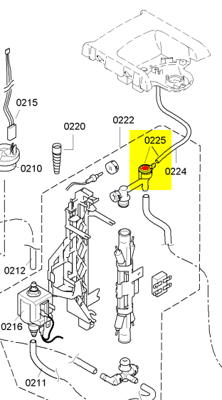

j'ai une tassimo T55 et dés que je la branche, mon disjoncteur déclenche.
Que dois je faire en vous remerciant?
le 16/07/2014 à 21:00
Bonsoir Jinx59,
Il doit y avoir un tuyau de débranché.
Je propose d'ouvrir les flancs de la cafetière (voir mon mode opération posté le : 04-12-2011 09:09) et de vérifier tous les tuyaux.
Si vous ne voyez rien, faire un café afin de vérifier d'où sort l'eau en faisant attention car l'eau et le courant ne font pas bon ménage.
Sinon, il faut aussi vérifier le couvercle en plastique de la pièce n° 0225
Bonne chance
Drassef14

Petit soucis avec ma Tassimo, lors de la réalisation d'un café, le capuchon de la vanne anti retour a sauté, du coup, inondation dans la Tassimo, disjoncteur qui saute, démontage des flancs, là je vois le capuchon, le joint et le clapet en bas de la Tassimo.
Je remonte la vanne dans le sens qui me parait le plus logique, à savoir, clapet avec la pointe vers le bas, puis le joint puis le capuchon.
Remise en route, le tout tient en place mais les 2/3 de l'eau s'en va par le tuyau de surpression, au dessus de la vanne citée au dessus, au lieu d'aller dans la tasse.
La vanne serait-elle HS ou me suis-je trompé dans le sens de remontage de la vanne ?
Si vanne HS, est ce que je prends à risque à boucher le tuyau au dessus de la vanne ?
Vous en remerciant d'avance.

Ma Tassimo fuit, d'après ce que j'ai lu, c'est un problème de "valve" à repositionner. Mais je n'arrive pas à démonter le capot pour y accéder.
drassef14 ou ceux qui ont le PDF des schémas internes de la machine, pouvez-vous svp l'uploader de nouveau car le lien pour le charger est mort, d'avance merci.

Me voici avec ma machine devant un problème, elle a 19 mois. Une grosse fuite est apparue soudainement. Plusieurs démontages, remontages, des matinées passées à rechercher la raison. Ce forum parcouru dans sa totalité ne m'a pas été d'un grand secours sinon trouver la vue éclatée de la machine.La fuite se situe dans la tête d'écoulement du café. L'eau sort en grande partie par le tube d'évacuation bas qui sort dans le compartiment du bol.Je ne vois rien d'anormal, pas de tuyau débranché ou percé, joints en bon état.... Quelqu'un aurait-il été confronté à ce problème? Merci de votre aide.
