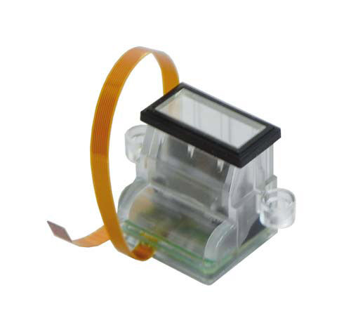

le 29/12/2010 à 08:25
latatia2 tu es vraiment formidable la goutte d huile c est fantastique le lecteur est comme neuf et fonctionne parfaitement encore bravo et milles mercis
le 31/12/2010 à 07:52
Fabuleuse trouvaille que la goutte d'huile sur le lecteur...Merci mille fois, je suis réconciliée avec ma Tassimo!!!

Réponse à sab30
Désolée que le coup de la goutte d'huile ne fonctionne pas...
En dernier recours, pour pas trop cher (si le modèle est le bon, à vérifier) j'ai trouvé ce lien pour un lecteur neuf.....
En espérant vous avoir aidé. Cordialement. Latatia2

Lecteur de code barre défectueux:
Deux méthodes à toute épreuve:
gratuite: le lecteur est défaillant à cause d'une couche de tartre qui se dépose sur la vitre, prenez de l'acide chlorhydrique imbibez la vitre (sans danger l'acide n'attaque pas les plastiques) laissez agir une heure ou deux, bien rincer et c'est reparti pour un an.
Deuxième méthode: la vitre est morte tapez la référence du lecteur sur google: BSH5090469802 vous êtes dirigés vers un service de vente de pièces détachées, commandez le lecteur et changez le, c'est assez simple mais délicat (30€ livré sous deux jours).
Dévissez les trois vis sous le porte lecteur ( tournevis étoile manche court) démontez le lecteur. enlevez le flanc latéral pour avoir accès à la connexion du lecteur. pour ce faire derrière le flanc vous trouverez trois encoches rectangulaires mettez un tournevis plat dans celle du haut, un autre dans celle du bas et faites coulisser le flanc de l'arrière vers l'avant.
Avec un petit tournevis et des lunettes (pour ceux qui ont passé la quarantaine) libérez délicatement le fil du lecteur en poussant sur la partie noire. REPEREZ BIEN LE sens de montage du câble du lecteur (sinon faites un essai avant de remonter le flanc, je l'avais monté à l'envers) et vous êtes reparti pour quinze mois à moins de le nettoyer à l'acide chlorhydrique tous les mois.
Et voilà, merci BOSH pour la fiabilité de vos machines.......
