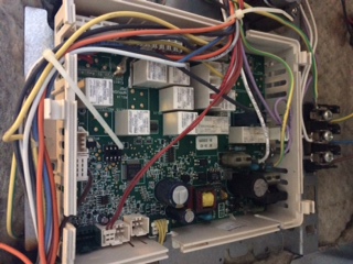

le 02/02/2017 à 09:45
POUR CEDRIC POST DU 30/01
Merci de ta réponse
En effet tu as raison il chauffe doucement
Par contre peut tu m'expliquer ou est le relai (sur la carte de puissance à l'arrière du four ?)
Comment répare t on ? on doit le souder ?
car je n'ai jamais soudé pour ma part
Et ou puis je acheter le relai en question ?
ci joint photo de ma carte de puissance
Merci de ton aide
le 02/02/2017 à 23:13
Tu n'as pas la même carte que moi, mais le principe reste le même.
Il faut que tu identifie le câble de la resistance qui pose problème. Après tu le suis sur la carte électronique (souvent il y a aussi un marquage grill).
Après, il faut d'abord dessouder l'ancien relais(avec un fer + une pompe à dessouder). A faire soigneusement sans trop chauffé sous peine d'endommagé la carte. Bien aspiré le reste de soudure pour que les trous ne soient pas bouché par de la soudure.
Après tu soude le nouveau et c'est bon.
Les relais, que ce soit les petits carré, ou les rectangulaires (je pense que dans ton cas c'est un des rectangulaires qui pose pb), tu les trouveras sur rs-online par ex. Tu peux regarder pour les ref dans ce forum.
Bon courage, ce n'est pas bien compliqué!

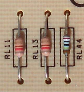

le 01/03/2017 à 17:46
bonjour, et félicitations pour les aides apportées!
bien sûr, je suis dans le même cas Four electrolux AOC 45440 .par contre j'ai la resistance RL44 ,avant le relais 4 qui est HS.et le relais n'est pas HS.
donc pas de courant allant vers le relais.
question: comment trouver cette resistance RL44.
je ne souviens plus des codes couleur.
combien d'ohms a cette resistance, afin de la commander ???
merci pour votre aide.
