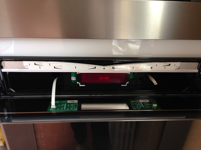

j'ai un four ELECTROLUX EOC68441X
la façade s'est décollée plusieurs fois.
les touches sonde-programmation et OK ne fonctionnaient plus. j'ai démonté la façade pour vérifier les nappes et les ai ré enfoncées.
la touche OK fonctionne de nouveau mais pas la touche programmation (en haut a droite)
que puis-je faire d'autre ?

bonjour je possede um four electrolux EOC 68441X qui ne marche plus il afiche erreur F8 connection entre les cartes ok j'ai changer la carte de puissance la carte display la sonde et le probleme persiste j'ai verifie les connectores et tu semble bien sur le display on peux selectioner les function aprés le display montre les dessins de ventitator au autre function choisi comme si le four eté entrain de marché aprés chanché tout ça je me demande ci il me manque des connectores une fois que j'ai acheté le four d'occasion si quelquen peux m'envoyer une photo avec les connectores ,merci d'avannce desolé pour quelques erreur

je retente ma chance concernant mon four ELECTROLUX EOC68441X, maintenant se sont toutes les touches tactiles qui ne fonctionnent plus.
un conseil pour réparer moi même ou faire faire ? il a 3 ans et je n'ai vraiment pas envie de le changer
