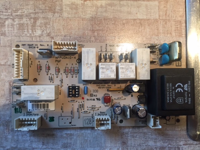

Bonjour ,
Je suis à la recherche d’une carte électronique OVC que voici en photo en dessous , merci à vous
Après avoir testé les résistances fonctionne mais celle du haut ne marche pas en mode grill, en inversant les fils avec celle du bas celle du haut chauffe . Donc cela vient sûrement d’un relais sur la carte mais je ne me sent pas de le changer je préféré changer la carte entière, merci à vous
le 13/11/2017 à 10:14
Moi je serai toi, j'achèterai le relai car la carte vaut une centaine d'euros et le relais 2 ou 3..... Perso j'ai fait comme cela.
si tu tappes OVC sur internet tu vas trouvé.
Fait juste attention à prendre la bonne, il y a plusieurs variantes

le 13/11/2017 à 11:21
La tienne, c'est une OVC1000....ca se trouve direct sur internet (ex chez Pièces tout électroménager à 89€TTC)
A ta dispo au besoin
Bon bricolage!
le 13/11/2017 à 11:41
Ok merci je la commande de suite

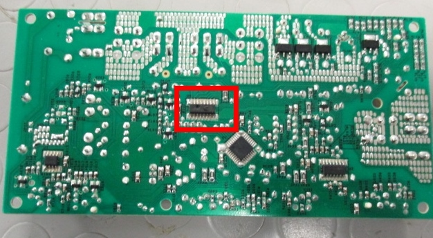

Est ce que quelqu'un connaitrait la référence du circuit intégré que j'ai entouré sur la carte OVC1000 rév B. Je l'ai grillé en voulant tester mes relais!!
D'avance merci,
Toph
le 20/12/2017 à 13:53
Je reviens sur mon précédent, quelqu'un pourrait il regarder à l'arrière de sa carte et me donner la référence du composant, je vous remercie d'avance et souhaite à tous de bonnes fêtes de fin d'année.

sinon pour tophe , la ref du circuit sur ma carte est ULN2003 Ou aussi N0048706
