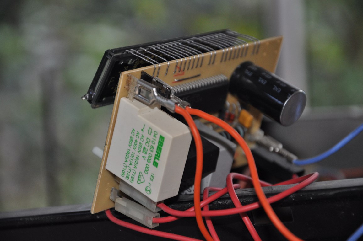

Bonjour, mon four Arthur-Martin FE6000 (Idem Electrolux 944250373) me joue des tours. Le chauffage ne s'arrête plus. Et le voyant thermostat reste en permanence allumé, même sur la position éclairage ou la température à 0 quelle que soit la position du sélecteur de mode. Sauf sur sélecteur à arrêt ou le four s'arrête. Pour tester (J'ai pensé à un relai bloqué) j'ai démonté le four et suis arrivé à la carte électronique en photo. Un seul relai (EBERLE 041063008000)sur la carte (Qui gère aussi l'affichage). Un seul contact en sortie, et il est en permanence fermé, je pense donc qu'il est HS. Je n'arrive pas à trouver de pièce détachée (Le modèle a 10 ans....), que ce soit relai seul ou carte complète. J'ai vu que certain spécialiste ont résolu des problèmes semblables, si vous pouviez m'aider à solutionner le mien un grand merci d'avance.

Pat974 prend mon mails plus haut dans le forum et envoi moi de meilleur photo de ta carte recto verso et photo du relais.

Réparé.....

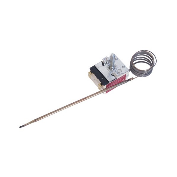

Ce n'était pas le relais, après l'avoir dessoudé et testé il est normalement en NC (Fermé au repos) et passe en "O" au travail. Donc démontage et contrôle du thermostat. Il ne coupe jamais, j'en ai commandé un chez Cyber pièce (52€) et je l'ai remplacé. Tout est OK maintenant.

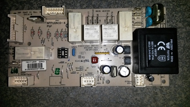

Mon four Electrolux AOC45030X me fait le même sketch que celui de beaucoup d'autres membres du forum : la résistance du grill chauffe à mort et le four ne s'éteint plus. J'ai suivi le fil des discussions, et suis arrivé à la carte de puissance (OVC1000) et au relais bloqué. Bon ! Mais là, je sèche ! Comment tester un relais, je ne l'ai jamais fait ! Et comment démonter, remonter un relais ?

Pour tester un relais, le mieux est de le dessouder de la carte. Ensuite avec un multimètre, on contrôle avec la position ohmmètre que l'on a une petite résistance entre les bornes de la bobine de commande, si ce n'est pas le cas le relais est HS. Puis on s'intéresse aux bornes travail/repos (T et R). Si les bornes travail sont en court circuit, le relais est HS. Idem pour le cas où l'on a des bornes repos, si elle sont ouvertes, relais HS.
Le contrôle des bornes R/T peut se faire sans dessouder le relais avec précautions pour ne pas fausser la mesure bien sur.

Grâce au forum j'ai pu résoudre mon code erreur F5 sur four Electrolux AOC45030X pour un cout de 3,59€.
Remplacement du Relais Rth34012wg REL4 (attention il y en a 3 sur la carte de puissance OVC 1000)malgré une mesure de la resistance avec Ohmmètre ne montrant pas d'anomalie.
Pour vous aider le PDF

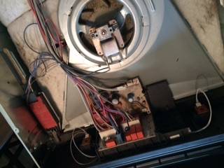

J'ai un four arthur martin FE6420NG1.
Le ventilateur fonctionne, la lumiere est allumee, le panneau d'affichage et les boutons du four fonctionnent correctement.
Le probleme et qu'il ne chauffe plus !!
En lisant les posts, j'ai donc ouvert le capot superieur a la recherche du "bouton rouge" qui pourrait redonner vie au four ... Mais je ne le trouve pas ...
Ci joint une photo. Pouvez vous m'indiquer ou peut se trouver ce bouton rouge ou equivalent, ou tout autre facon de regler ce probleme?
Un grand merci par avance

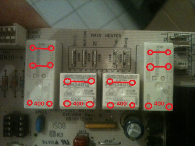

Mon four est en défaut F5
J'ai démonté la carte mais apparemment les relais sont bons (ou alors je n'ai pas compris comment les tester..
Ci joint une photo des liaisons et des valeurs ohmiques (environ 400 ohm)
Pour jjay je suis pas un pro, mais je pense qu'il faut tester ta résistance avec un multimètre si elle est à 0 ohm elle est HS sinon le problème est sans doute ailleurs
le 12/05/2015 à 23:14
Bonjour dna,
Vois mon post du 11/04. J'avais aussi le code F5 mais la résistance de grill chauffait sans arrêt et j'avais une continuité avec l'ohmètre entre les bornes "grill" et "N" que l'on voit sur ta photo. Est ce que dans ton cas, il y a une partie du four qui chauffe ?
Si rien ne chauffe, il est peu probable que les 3 résistances soient HS en même temps.
PS : je crois que je ne pas testé les relais dans le même sens que toi (horizontal pour toi, vertical pour moi). ilfaudrait que tu retourne la carte pour regarder les connections du circuit imprimé.

le 13/05/2015 à 10:33
J'ai retesté les relais ce matin mais les seules continuité que j'ai c'est là où j'ai mis un trait rouge.
Petite question si je veux tester le relais en mettant du 12V dessus c'est au niveau de l'endroit où j'ai 400 ohms qu'il faut que je branche le jus, mais dans quel sens ???
Jjay : Il faut voir où est branché la résistance et s'il n'y a aucun élément endommagé qui pourrait empêcher le courant d'y arriver. Mais je crains que ton problème soit plus complexe que çà.
