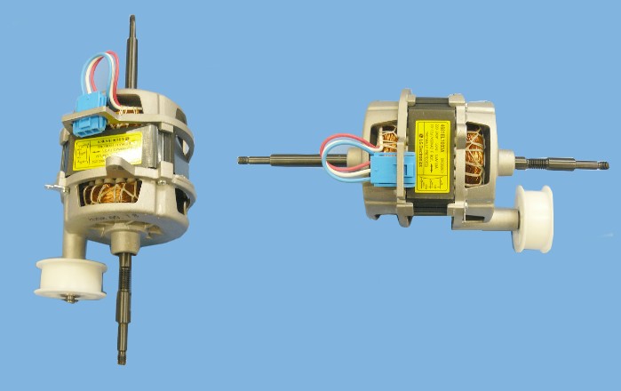

panne : Au bout 30mn de fonctionnement normal , une alarme entretien filtre apparait.
ce dans tous les prg , même en minuteur.
impossible de refaire partir le moteur , ds la foulée , après une coupure secteur.
cause : surchauffe anormale du moteur , ce dernier étant protegé par une sonde interne, la température interne du moteur ayant franchie le seuil , coupe l'alim du stator, le moteur s'arrête , plus de circulation d'air , le klixon de la résistance déclenche , défaut entretien filtre .
solution : remplacement moteur pour 88€
une fois démonté les enroulements statoriques du moteur endommagé , montrent bien un pb de température , couleur du vernis nettement plus sombre .attention malgré tout le moteur tourne lorsqu'il est froid .
ps , le boulon axe moteur , qui bloque la roue a aubes du circuit froid (la roue se situant du même coté que la poulie )est un pas inverse , donc faut tourner ds le sens d'une aiguille d'une montre pour le desserrer.
merci a vous

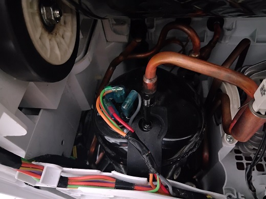

Bonjour, je possède un sèche linge Beko pompe à chaleur DPS7343X. Il ne sèche chauffe plus. J'ai tout contrôlé et nettoyé, tout est nickel. Aujourd'hui j'ai regardé du côté du compresseur et celui-ci ne monte pas en température, on ne l'entend pas comprimer comme s'il n'était pas alimenté. J'ai vu un condensateur branché sur une des trois cosses qui l'alimente, je dois le contrôler. J'aimerais savoir si quelqu'un peut m'aider, déjà savoir pourquoi 3 cosses d'alimentation, et lesquelles alimentent celui-ci. Puis-je l'alimenter en direct sur le 220v pour voir s'il tourne, et si oui, me tourner peut-être vers la carte électronique. Merci pour votre aide.
