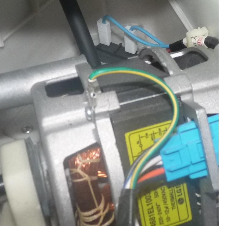

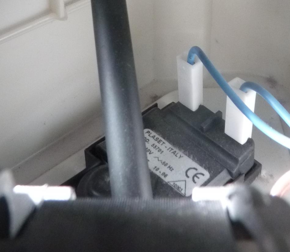

JE reviens avec une photo.
Le boitier noir avec les 2 fils bleu, c'est bien cela la pompe de relevage?
Si oui, comment faire pour l'atteindre? Je dois demonter le moteur?
D'avance merci
le 11/10/2011 à 15:27
Une autre photo
le 11/10/2011 à 18:01
Bonjour lisb, effectivement c'est bien la pompe de relevage sur la photo, tu as 2 panneaux et sur le panneau arrière. Mais tu peux avoir besoin de retirer le panneau Arrière.
le 11/10/2011 à 21:02
Merci pour votre réponse.
Selon moi, pour enlever la pompe, il faut soit démonter le moteur, soit démonter la façade arrière sur laquelle il y a une hélice relier au moteur. Bref, je ne sais pas trop comment faire.
si quelqu'un à une idée je suis preneur.
Cdlt
Lisb
le 12/10/2011 à 00:21
Le plus simple, je pense, c'est d'enlever toutes les vis du panneau arrière, la turbine et l'ensemble palier. mais en 1er mais une lampe au borne des fils de la pompe, pour verifier que la pompe est bien alimenté.
@+ Fred
