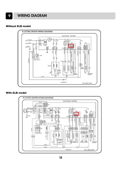

bonsoir vintheb sur ton module de puissance tu as un cn4 avec en principe 2 fils violet.
on parle bien du TD-C70040.
appareil hors tension et sans eau, entre les 2 violet c'est infini. avec de l'eau qui fait contact, c'est un contact fermé. si c'est tjrs ouvert, tu vas directement mesurer à la sonde. Et si tu n'as pas de changement d'état, c'est tes sonde HS.
cordialement Fred
celui que tu as regardé, c'est celui de la sonde d'humidité et de la sonde de température conduit.
le 27/09/2012 à 21:11
Bonsoir Fred,
Le sèche linge est le LG TD-C70045E. Par contre je ne vois pas les 2 fils violets (ou marrons ?). Est-ce possible de t'envoyer par email un photo ?
Vintheb

Bonjour Freddy,
J'ai un LG 8005S. j'ai le même problème que vintheb. . je branche la pompe en direct sur le 220V, et là, la pompe vibre assez fort, et l'hélice tourne en saccade. D'autre part, maintenant je rebranche la pompe sur les fils du seche-linge. Je relance le seche-linge. Au bout de qqu seconde, la pompe se met en marche toute seule, toujours en vibrant assez fort et en saccade, alors que je ne ferme pas les 2 bornes de la sonde de la pompe.
Je précise, que ces tests sont faits pompe et moteur hors du seche-linge, mais branché qd même. alors qu'il y a de l'eau dans le bac de la pompe où la pompe ne se trouve pas puisque sortie. Y-a-t-il d'autre capteur de présence d'eau.??
Du coup, a première vue, j'ai l'impression de cumuler les 2 problèmes : pompe disfonctionnant et sonde semblant fermé en permanence.
Et puis, au bout de qqu seconde, le seche linge se met à bipé.
Et donc comment faire pour tester le bon fonctionnement de la sonde ?
D'avance merci pour votre aide
le 15/10/2012 à 21:43
Bef C'est tout à fait normale, en principe ton module envoie une tension assez régulièrement pour relever l'eau et surtout en début de cycle.
si ta pompe est bruyante, possible qu'elle soit à changer.
concernant la rotation par saccade, c'est en principe normale. Si tu la fais tourner à la main, tu verra qu'elle avance "cran par cran".
