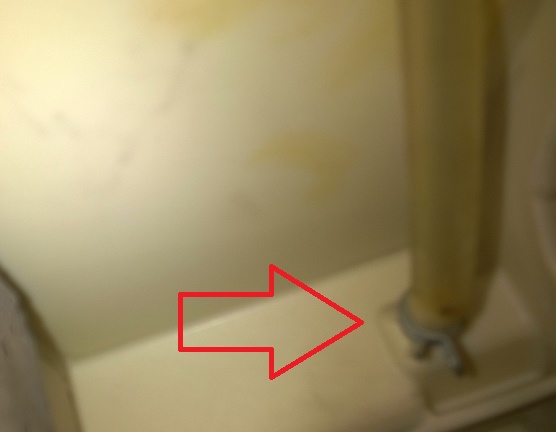

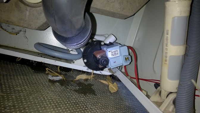

J'ai une erreur code 03 sur ma GO714 (voyants "très sale" + 90' 3 fois).
J'ai nettoyé tout le circuit de vidange, rien ne coince. J'ai mesuré 237 ohm aux bornes de la pompe de vidange. Elle semble fonctionner correctement. Je me penche donc vers ce pressostat. A priori, il ne capte pas le niveau bas d'eau. Serait ce le module électronique à régler ou a remplacer? OU bien la capsule à nettoyer (comment y accéder, par en dessous, cf flèche rouge sur la photo) ? J'utilise une eau de forage très calcaire, se peut il que la capsule soit entartrée? Ou est elle simplement remplie d'air ?
Merci d'avance pour votre aide précieuse.
Quelques photos ci dessous pour comprendre.
le 19/09/2015 à 23:32
pompe de vidange GO714. Mesurée 237 Ohms aux bornes.

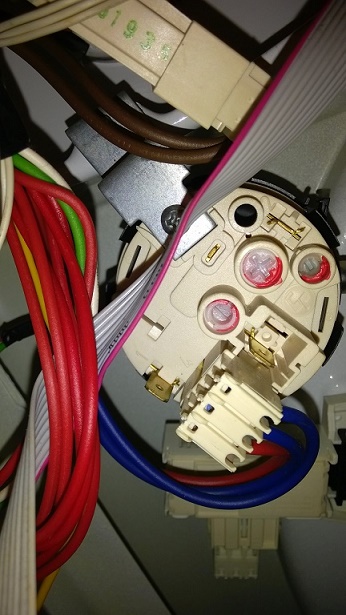

le 19/09/2015 à 23:36
le pressostat... avec des vis de réglages. doit on tenter d'y toucher pour régler le niveau bas ?
le 20/09/2015 à 22:59
Il n'y a pas de raison de modifier le réglage. Vérifier la propreté du tuyau et de la chambre de compression
Voir le lien ci-après pour le tester
le 21/09/2015 à 08:05
La suite... J'ai effectue les tests. Mon pressostat est bon. Test a la seringue, il tient la pression et s'enclenche. Le contact se ferme (a l'ohmmetre). J'ai ensuite mis un seau d'eau chaude avec du vinaigre blanc dans la cuve et branche ma seringue a la chambre de compression puis est effectué quelques aller retour pour rincer la chambre. Et ça a fonctionné. Plus d'alarme et ça repart Nikel .
Merci pour les échanges et les astuces sur ce forum. Bonne journée a tous.

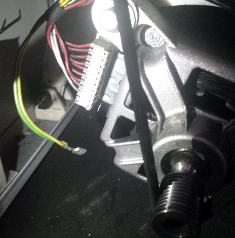

J'ai un lave linge CANDY GO 1494. Hier le lave linge s'est arreté pendant un lavage. L'écran d'affichage clignotait tout le temps, nous avons débranché l'appareil pendant 1H, ensuite nous l'avons rebranché et idem.
J'ai démonté l'arrière du lave linge, j'ai enlevé le moteur, vérifié les charbons, tout était ok, quand je branche le fil jaune et vert, cela fait sauter les plombs systématiquement (ci joint la photo), peut être je fais une erreur sur l'emplacement de ce fil.
Si je ne le branche pas, les plombs ne sautent plus mais l'écran d'affichage ne s'allume plus.
Merci d'avance pour vos réponses, si quelqu'un a une idée.
le 11/10/2015 à 15:47
Quand vous dites sauter les plombs, c'est sans doute par le différentiel...Un fil, à l'intérieur du moteur, doit certainement toucher la carcasse si ce déclenchement est arrivé après votre intervention. A vérifier. Surtout si vous ne branchez pas le jaune vert, il ne faut pas toucher les parties métalliques de la machine sous peine d'electrisation!!
le 11/10/2015 à 15:51
J'ai oublié de préciser que le jaune vert doit être raccordé à la carcasse du moteur(masse). Vous devez avoir l'emplacement pour mettre la cosse sur le moteur
le 11/10/2015 à 17:42
Bonjour Evally, et merci d'avoir pris le temps de me répondre, en faite, oui il y a un emplacement sur le moteur, mais quand je le mets sur l'emplacement(je pense être au bon endroit), cela fait sauter les plombs, j'ai défait le moteur, je n'ai rien vu de dénudé ni rien du tout.
Et à chaque fois que je branche ce fameux fil vert-jaune ça fait sauter les plombs, et si je ne le branche pas rien ne s'allume...
Je change tous les ans les charbons moteurs, et je n'ai jamais eu de soucis.
Si vous avez une autre idée, ou une piste, je suis bien embêté.
le 11/10/2015 à 20:31
Essayer sans brancher le connecteur du moteur et en branchant, le jaune/vert sur le moteur. Est-ce que ça déclenche ?
le 12/10/2015 à 17:53
Oui quand je branches le connecteur les plombs sautent et quand je ne le branche pas, les plombs ne sautent pas mais l'écran d'affichage est éteind...
le 12/10/2015 à 19:28
Il y a donc un défaut sur votre moteur. C'est bien le différentiel de votre habitation qui déclenche ?
Si vous avez un multimetre, vous devriez trouver une tension entre la carcasse du moteur et le Jaune/vert quand ce dernier n'est pas branché
le 12/10/2015 à 19:42
Oui différentiel habitation. Non pas de multimetre jai teste en debranchant connecteur mais en laissant fil vert les plombs sautent puis jai teste en rebranchant fil vert et en debranchant la resistance idem les plombs sautent. A votre avis cest grave, la machine a 4 ans a peine...
le 12/10/2015 à 22:07
Il y a un défaut d'isolement sur le moteur. A l'intérieur du moteur, un fil doit être en contact avec la carcasse (masse)
le 13/10/2015 à 18:40
Merci, je viens (enfin) de trouver le fil qui faisait sauter les plombs, y'avait un tout petit fil un poil dénudé au dessus du moteur et quand je remettais le moteur c'était légèrement en contact.
J'ai pu isoler le fil pour qu'il ne touche plus le moteur, les plombs ne sautent plus, mais l'écran d'affichage est éteint et rien ne s'affiche.
