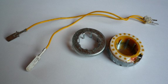

Possesseur d'une candy GO714 31001285, je vous informe que 7 clignotements indiquent, sur ce modèle, une anomalie tachymètre et non fermeture porte comme indiqué plus haut.
J'ai eu en effet cette panne. La bobine du tachymètre était coupée au niveau de la soudure du fil cuivre sur la cosse. Manque de chance, Le contact étant aléatoire, au contrôle de la résistance bobine(180ohms)c'était bon. J'ai donc indument, dans un premier temps, changé la carte électronique (110 euros).
J'ai trouvé par hasard une bobine en état sur une machine HS dans une décharge.
Il faut savoir, et c'est un scandale, que cette bobine tachymètre n'est vendue par CANDY qu'avec son moteur soit 200 euros environ, alors qu'elle est très facilement amovible, il faut 5mn pour la changer.
Nota : la bobine tachymètre est uniquement coincée dans son logement en bout d'arbre moteur.Il suffit de la débrancher sur le connecteur posé sur le moteur et de la sortir avec un tournevis.
