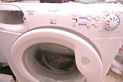

Bonjour, Je viens solliciter votre aide aussi. Nous avons une Candy Grand O 6kg GO F 146, qui marchait parfaitement jusqu'à quelques jours où le bouton marche/arrêt s'est cassé. Plus de contact et il n'est plus maintenu par quoique que ce soit excepté la devanture. Il était d'origine légèrement de travers mais comme tout fonctionnait on n'y avait pas prêté attention, d'autant que je n'appuie pas comme un mammouth sur le bouton :) J'ai cherché un peu sur le net mais je n'ai pas trouvé comment enlever déjà la devanture : la partie en plastique qui entoure les boutons du haut et devant de la machine. J'ai trouvé des vis en ouvrant le récipient à lessive et à adoucissant mais ça n'a pas suffit. J'avoue ne pas oser forcer de peur de casser. Sauriez-vous comment faire ? Merci. Ensuite, j'espère que ce n'est pas grave car elle nous sert énormément... Bonne fin d'après-midi ! Corinne
PS : Elle n'est plus sous garantie.

je n'ai plus le souvenir exact du montage de cette façade mais généralement vous avez effectivement la visserie située autour du support bac à lessive mais également des "clips" en périphérie haute et basse de la façade fixés sur le châssis métal.
Ceux-ci se dé-clippent avec un tournevis plat classique pendant que vous maintenez une pression manuelle afin de "pousser" la façade vers l'extérieur!
Prenez soin de ne pas échapper le bandeau car les connexions reliées à la carte fixée sur celui-ci pourraient s'abimer, rompre des éléments plastiques fragiles ou se déconnecter sans que vous ayez pu noter leur emplacement.
Ne pas hésiter à prendre son temps, quelques photos= cela aide bien au remontage et supprime les sources d'erreurs.

Merci beaucoup pour votre réponse. :D Je n'ai pas pu répondre tout de suite n'ayant pas tout le temps Internet et je n'avais pas tout testé sur la machine aussi. Bon à savoir pour les fils connectés. Merci!
A ce jour je n'ai pas réussi à démonter la façade. Le gros bouton à tourner pour les programmes me pose problème. Il ne passera pas à travers le trou de la façade et il semble bien fixé. Même si à chaque fois je n'ose jamais forcer.
Je joins deux photos au cas où.
N'ayant jamais utilisé la mise en marche en différé, je vais regarder sur le mode d'emploi s'il faut utiliser le bouton marche-arrêt aussi pour cette méthode. Je me dis que oui mais bon, ça ne coûte rien de vérifier.

le 17/06/2015 à 00:03
Pour le gros bouton, les boutons de ce type sont emboités sur un axe avec un petit méplat. Parfois, il y a une petite vis pointeau qui serre sur le méplat. Donc, si pas de vis, essayez de tirer dessus ou mieux glisser un tournevis entre le panneau frontal et le bouton et faire levier doucement. Il devrait alors "sortir"
le 19/06/2015 à 13:56
Merci. Pour l'instant j'ai du mal car je tente de ne rien casser en même temps, mais j'ai réussi à déclipser le bas. Sur les coins du dessus, ça a l'air de se tirer car un début de rail apparaît. Quelque chose bloque encore, peut-être vers le haut (?), même en utilisant tournevis plats et en tirant plus fort (sauf si j'ai des bras trop faibles :)). Je ne désespère pas. Je vais retenter. Je poursuis aussi recherches sur le net. Je vais demander à de gros bras de m'aider à le maintenir et/ou à le tirer. J'ai quand même cassé un petit morceau d'un clips :( mais ça ne devrait pas trop gêner pour le remettre en place ensuite.
Evidemment, la mise en route en différé utilise aussi le bouton marche-arrêt, comme je le pensais. Mais bon ça ne coûtait rien de vérifier.

Je n'ai malheureusement pas de réponse pour Yann mais je tenais à ajouter la solution pour mon cas au cas où ça aiderait quelqu'un d'autre.
C'est en fait très simple, mais il faut le savoir :) Et ça ne prend qu'environ 5 à 10 mn à faire.
Pour démonter le bandeau de contrôle, là où il y a les boutons, il suffit de dévisser à l'arrière de la machine ce qui maintient le dessus de la machine. Sur cette Candy, c'est en plusieurs morceaux. Les bords arrières se retirent en premier, puis on fait glisser les bords de chaque côté du dessus. Pour cela il faut suffisamment de place libre derrière la machine à laver. Si quelque chose bloque, c'est qu'il y a des vis à retirer. On retire la planche du dessus aussi en la faisant glisser vers l'arrière. On retire les vis en cause que l'on voit, y compris à l'intérieur de la machine une fois le dessus retiré. Il y a des clips à déclipser doucement à l'aide d'un tournevis plat par ex : sur le devant de la machine au dessus du hublot, et notamment sur le haut de chaque côté en passant par l'intérieur de la machine. Le bac à lessive est à retirer avant. On y voit des vis en dessous à retirer aussi.
Une fois tout ça fait, le bandeau se détache. Il faut le soutenir pour ne pas tirer sur les fils.
Dans mon cas, la plaque de programmation électronique avait bougé, en partie déclipsée et le bouton marche-arrêt était cassé et coincé de travers. Ne pouvant le re-souder, je l'ai simplement enlevé. J'ai bien remis la plaque à sa place, j'ai tout revissé et remis, le bouton à tourner de programmation compris -il se retire seul sans problème-. Elle remarche impeccablement. J'utilise seulement une baguette chinoise (un morceau de bois adéquat) pour appuyer sur le bouton marche. Je pourrai remplacer le bandeau en plastique puisque le bouton marche y est lié, mais c'est au minimum 50E hors frais de port et tout fonctionne comme cela.
Merci à toutes les personnes qui m'ont répondu. Bonne réparation à vous. Bon après-midi. Vive les machines à laver ;)
