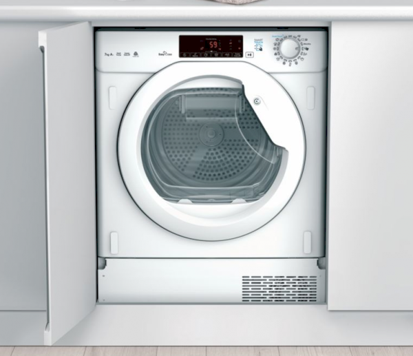

Les intégrables.
![sèche linge frontal intégrable sèche linge frontal intégrable](/images/contents/content_25/25-seche-linge-intgrable.png?c=1554104623)
Il s'agit des appareils que l'on va glisser sous un plan de travail, on les habillera d'une façade à l'image de la cuisine, de cette façon il se confondra totalement avec le design de la cuisine. Très peu fabriqués, il restent très onéreux par rapport au appareil en pose libre.

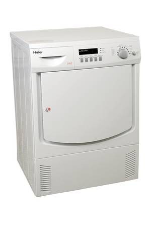

Le sèche-linge à évacuation
![Sèche-linge à évacuation Sèche-linge à évacuation](/images/contents/content_25/25-slevac.jpg?c=1554104863)
Cet appareil extrait l'humidité du linge et la rejette à l'extérieur. Existe en version minuterie ou électronique. 40 ou 60 cm de largeur. Choix du degrés de séchage possible. Mauvais classement énergétique (Généralement C), les sèche-linge restent gourmand en énergie. Existe en chargement frontal et par le dessus.
Le sèche linge à condensation
![Sèche-linge à condensation Sèche-linge à condensation](/images/contents/content_25/25-slcond.jpg?c=1554104917)
Le principe du sèche-linge à condensation est l'extraction de l'humidité du linge et la récupération de celle-ci sous forme d'eau dans un réservoir. 40 ou 60 cm de largeur. Version électronique et minuterie. Sélection du degrés de séchage possible. Existe en chargement frontal et par le dessus.
