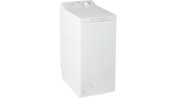

La pose libre.
![Lave-linge avec chargement par le dessus Lave-linge avec chargement par le dessus](/images/contents/content_18/18-chargement-par-le-dessus.png?c=1554101330)
On peut disposer de ce type d'appareil comme on le veut, salle de bain, cuisine, buanderie, une fois installée on peut l'utiliser immédiatement. Les appareils en pose libre peuvent être choisis en chargement par dessus (Top), ou frontal (Hublot).

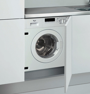

Les intégrables
C'est le lave-linge que l'on va installer dans une cuisine aménagée. On pourra l'habiller d'un revêtement semblable au design de la cuisine de façon à ce qu'ils se confondent complètement. Les lave-linge à hublot sont retenus par les constructeurs pour ce type de pose.
![lave-linge à hublot et intégrable lave-linge à hublot et intégrable](/images/contents/content_18/18-lave-linge--hublot-et-intgrable.png?c=1554101531)

Le lave-linge top ou chargement par dessus.
Il possède bandeau de commande et couvercle sur sa face supérieure.Ouverture par le dessus. Généralement d'une longévité mécanique supérieure au frontal (support de la charge de linge sur 2 axes).Faible encombrement (40 cm de large). Capacité de lavage, généralement limité à 5/6 Kg de linge (A quelques exceptions près). Maniable (généralement sur roulettes). Ne peut être installé dans une cuisine intégrable. Intervention technique facilité pour le remplacement des pièces, accès par les flancs (Sauf quelques exceptions).
