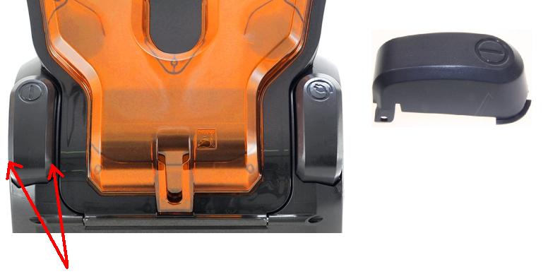

Bonjour, et merci pour l'info sur la vis cachée sous l'interrupteur M/A.
Pour ceux qui possède un Rowenta Intensium (et pas Intens qui est un autre modèle),
pour retirer le bonton M/A il faut faire le vier avec 2 tournevis aux endroits indiqués en rouge.

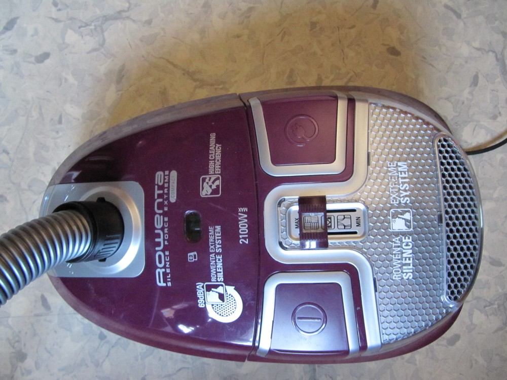

Bonjour tout le monde ; l'aspi Rowenta Silence Force RO8033 n'aspire plus , mais le moteur tourne comme s'il était bouché.J'ai démonté le tuyau ,et les coudes et pu passer un baton sans pb ,donc tuyau pas bouché. je compte évidemment démonter l'aspi demain, mais demande s'il est possible que le moteur tourne sans aspiration ? ( date de 2012 )
Merci d'avance pour vos infos.
le 20/02/2016 à 21:18
Pas d'aspiration du tout c'est peu probable sauf s'il a aspiré une balle de ping-pong😉 ou si l'hélice est dévissée. Essayez en enlevant tous les réservoirs et filtres accessibles. Bloquer l'inter de sécurité s'il y en a un et dites moi le résultat.

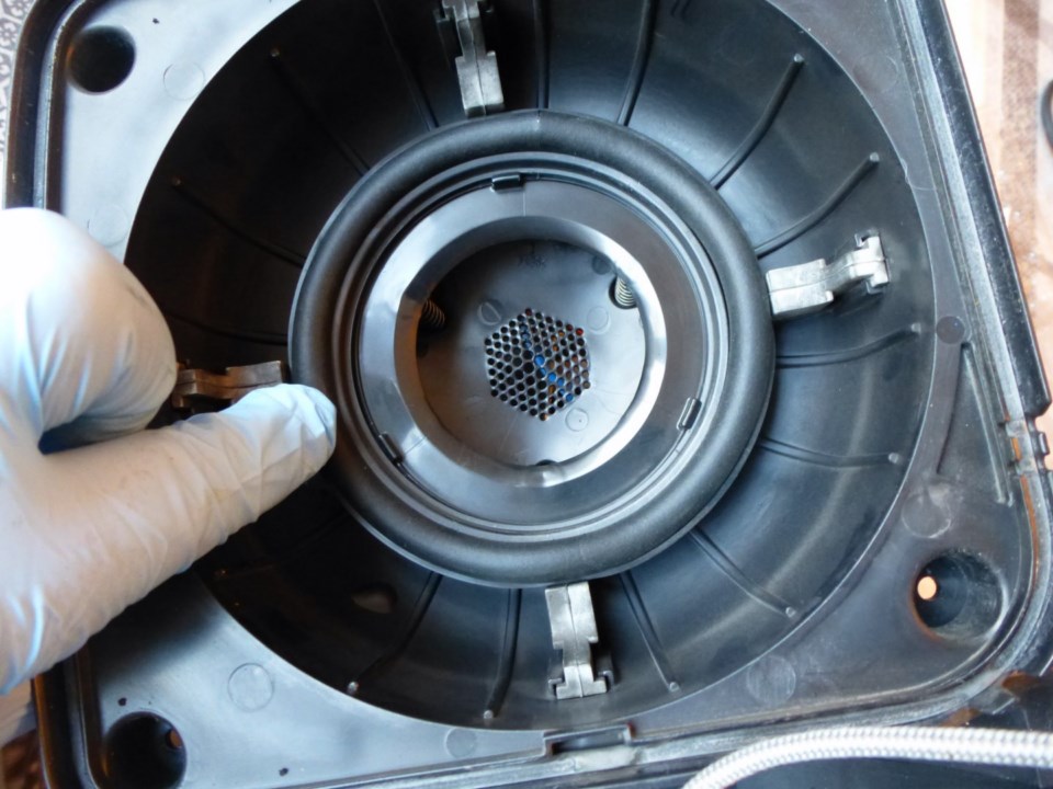

mon aspirateur rowenta silence force extrême chauffe et aspire mal. je n'arriva pas a sortir le bloc moteur. mais je ne trouve pas de vis. d’après le forum, c'est un art chez rowenta!!!
quelqu'un peu me dire comment faire?
