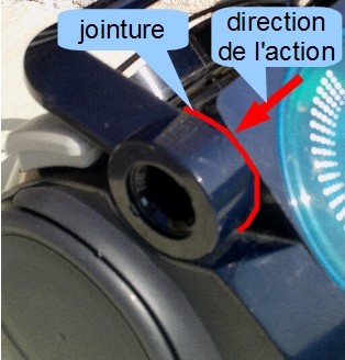

j'ai ce jour ouvert le rowenta 1900 w.
il y a effectivement 2 vis cachées sous la poignée rotative.
cette poignée est clipsée des 2 côtés.
pour le déclipser d'un côté : enfiler 1 petit tournevis plat en haut du clips (cela déclipse le haut) + enfiler, en même temps, un 2ème tournevis plat en bas du clips + tirer .
le tour est joué.
le 16/05/2010 à 15:08
voilà la photo du démontage.
il faut bien enfoncer les tournevis pour rabaisser les clips.

merci à mat pour la photo finale qu'il faudrait mettre en haut de page

Je suis également confronté au souci des vis cachées sous la poignée mais je n'arrive pas a declipser cette dernière.
La photo est pourtant claire mais je ne sais dans quel sens exercer la pression avec les 2 tournevis? Intérieur ou exteriieur ? Il faut exercer la pression sur le cylindre lié a la poignee ou en dessous sur la base de l'aspi ?Le declipsage est il sonore car j'ai beau tirer dans tous les sens et je ne vois rien bouger ça m'exaspere.........il faut d'abord declipser d'un coté puis l'autre ? Y a t il une position de la poignée plus propice au démontage ?
