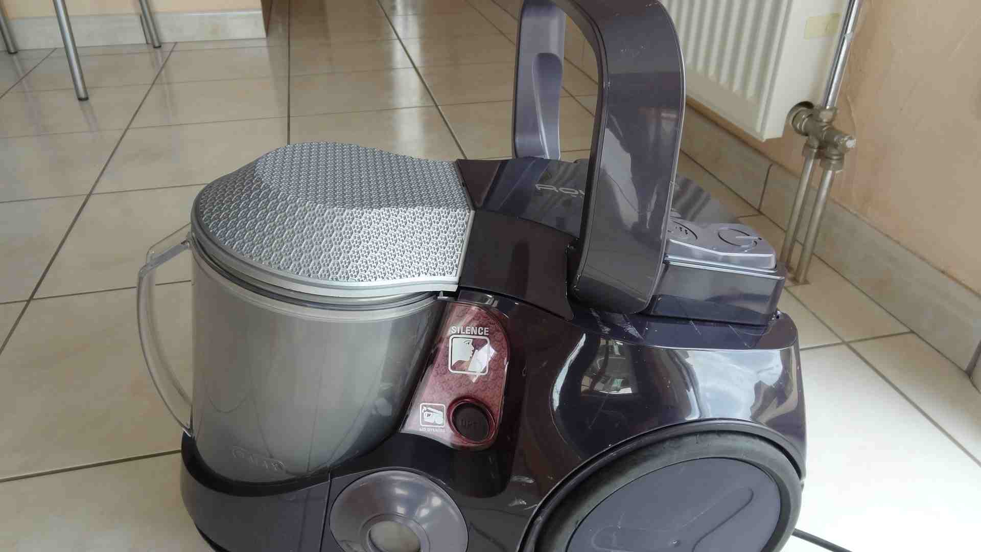

J'ai un Rowenta RO8049 et je n'arrive pas à l'ouvrir. J'ai beau relire dans tous les sens cette discussion, chercher à démonter la poignée ou autre, et rien n'y fait.
Toutes les vis sont retirées bien sûr.
Est-ce que quelqu'un à déjà ouvert ce modèle Rowenta Silence Force Cyclonic RO8049 ?
le 27/03/2013 à 00:29
Sur le modèle que j'ai démonté et décrit, les 2 vis qui retiennent le carter sont cachées sous le moyeu de la poignée tournante. Son extraction est expliquée. Relisez bien les messages, et appelez moi si nécessaire. Mon n° de portable est dans les messages. Mais peut-être que Rowenta a inventé une autre supercherie. Cette façon d'empêcher l'auto-dépannage suffit pour moi à discréditer une marque. Pensez aussi à couper 20 cm de fil à la prise et en remettre une nouvelle. C'est la panne la plus fréquente, surtout pour ceux qui ont l'habitude de débrancher en tirant le fil...
bon courage pour la suite
le 27/03/2013 à 13:47
Merci pour les informations, mais après relecture j'ai bien l'impression que le type de poignée est différente. J'ai mis une photo.
Concernant la prise électrique, elle est surmoulée. Pourquoi est-ce qu'il y aurait un faux contact à l'intérieur ? J'ai quand même essayé d'appliquer des pressions dans tous les sens mais rien n'y fait. Si il le faut, je vais la couper. Avant il faut que je récupère une prise de remplacement. En effet, j'ai un peu tendance à débrancher le fil en tirant dessus et non la prise. Donc pourquoi pas.

Pour le démontage (éventualité d'une rupture de câble au départ de l'enrouleur), d'après ce que je vois sur la photo, effectivement,le moyeu n'est pas visible. Essayez de voir s'il n'y a pas un couvercle clipsé qui cacherait les clips intérieurs. Il faudrait le retirer en glissant un couteau ou un tournevis. Voilà encore une preuve de la volonté de Rowenta d'interdire toute auto-réparation. Résistons à cette société de gaspillage.
le 27/03/2013 à 21:24

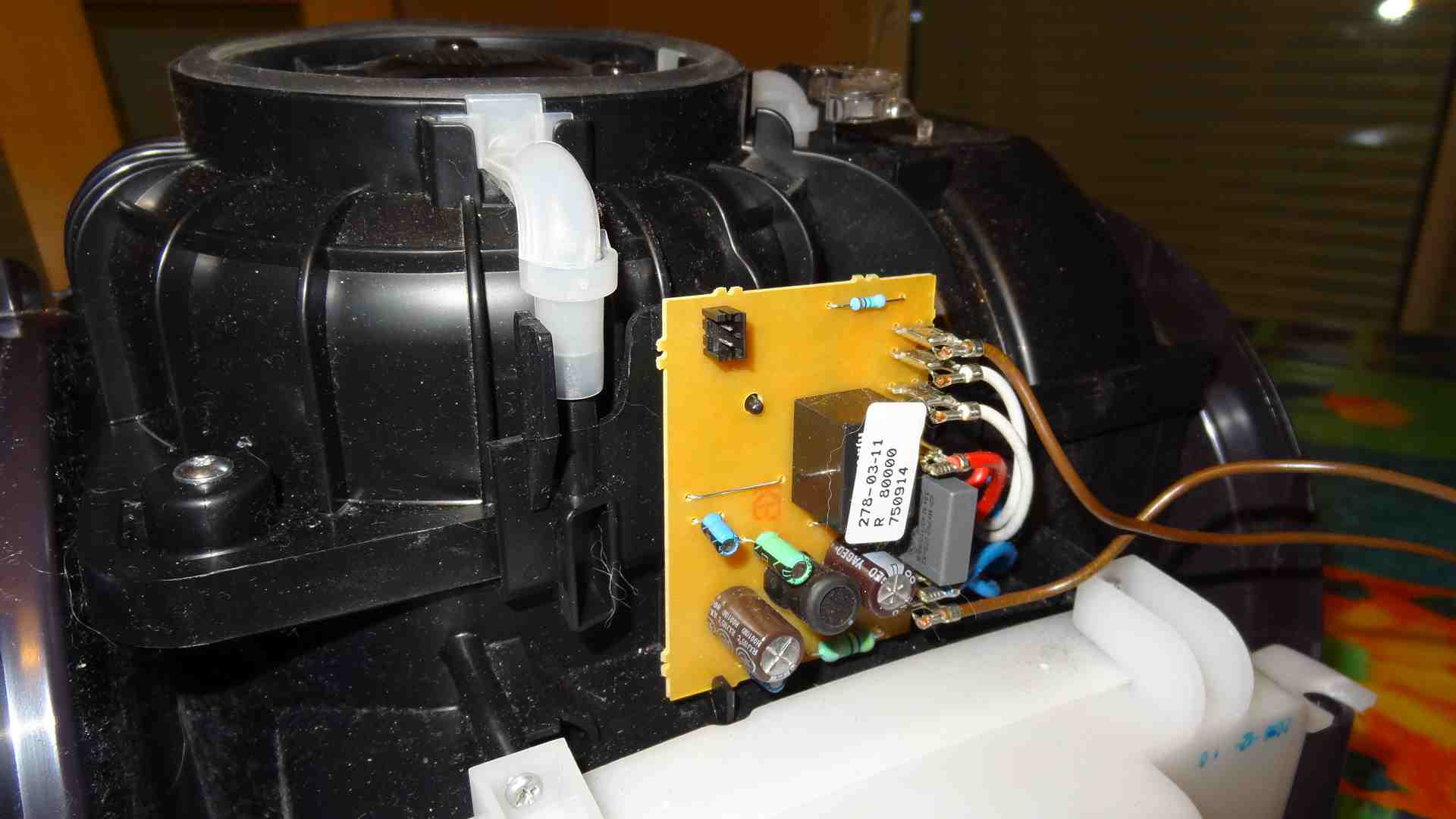

Ca y est, la prise est coupée, ... J'ai testé l'aspirateur avec une autre prise et ça ne marche pas. Donc maintenant il ne me reste plus qu'a ouvrir l'aspirateur. Finalement en forçant dans tous les sens et surtout au dessous, ça a fini par lâcher ou plutôt casser. Il y avait bien deux vis au dessus des roues, mais je ne sais pas comment les atteindre. Bref, j'ai enfin fini tant bien que mal à lui ouvrir le corps. J'ai vérifié l'arrivée du courant avant l'interrupteur: tout est OK. Arrivée du courant jusqu'à la carte électronique: tout est OK. Puis j'ai vérifié qu'il y a bien du courant qui part de la carte vers le moteur. C'est donc plus compliqué que je ne pense. Soit un composant sur la carte a lâché, soit le moteur a lâché. Que puis-je faire pour aller plus loin dans mon diagnostique ?
le 27/03/2013 à 21:33
Là, vous atteignez les limites de mes compétences. Tester les diodes du pont s'il en a un. Voir s'il y a un fusible. Vérifier les circuits, une soudure a pu lâcher avec les vibrations. Consulter un ami plus compétent que moi... poser la question en clair dans un forum...
