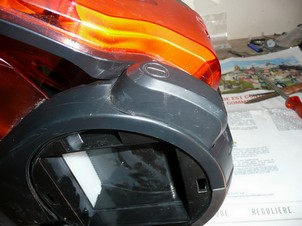

je cherche a demonter un aspirateur rowenta silence force extreme ro57 .
ayant reussi a deposer le bas de l' aspirateur quand je tire sur le moteur il y a une resistance comme si il restait une vis sous un des boutons marche arret ou enroulage de cordon
le 07/04/2014 à 15:58
Je suppose que vous avez passé le cap le plus difficile: la vis cachée sous la poignée. Je n'ai pas rencontré de difficulté particulière à ce niveau sur le modèle que j'ai démonté. Cette panne de moteur m'étonne. Pour être sûr que c'est bien ça, pourquoi ne pas essayer le moteur en direct juste après le variateur, après l'avoir débranché?

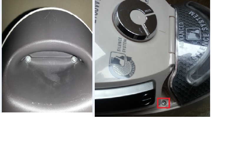

le 01/12/2014 à 15:20
Bonjour je possède un rowenta Silence Force (RO462711). Ce matin , il a eu des ratés: baisse de puissance, puis normal puis s’éteint.
Je rallume : odeur de brûlé, je l’éteint. Il se rallume seulement en triturant le câble d'alimentation. J'ai arrêté en espérant qu'il n'a rien de grave.
Qu'en pensez vous ?
Je souhaite l'ouvrir. Je vois les 6 vis du cache protecteur et 2 vis sous la poignée ( photo) et une vis au dessus lorsqu'on ouvre le capot (photo).
Est-ce suffisant ? Beaucoup parle de vis cachées sour la poignée ?
le 01/12/2014 à 22:47
vous n'avez pas précisé:
trituer: si c'est à la prise ou près de l'aspirateur
odeur de brûlé: si c'est au niveau du fil ou dans l'aspirateur, dans ce cas s'il y a des étincelles en bruit et en odeur (comme dans les manèges d'auto-tamponneuses des foires)
Prenez le temps de lire les mesages, la réponse à votre question doit se trouver dedans. Je peux aussi vous aider si vous ne trouvez pas.

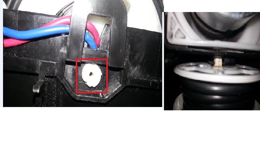

le 02/12/2014 à 14:23
J'ai don réussi à ouvrir mon aspirateur et a localiser la panne au niveau de l'enrouleur. En effet selon certaines positions de l'enrouleur l'aspirateur s'allume correctement.
J'essaye de le sortir du socle pour voir l'état des cosses et autres (coupure de fils). Mais impossible à l'extraire. Comme le montre la photo ,la partie droite coté moteur sort librement. Tandis que l'autre coté l'axe est "emmanché" ds le plastique.Je n'arrive pas à le faire pivoter. Comme on le voit sur la photo je suis en train d'abimer le plastique de l'axe. Avez vous une idée pour remédier à mon problème ? J'ai passé 2 heures ce matin à trouver une solution.
le 02/12/2014 à 19:14
Je ne sais pas si votre modèle est le même que le mien mais j'ai réussi à extraire l'enrouleur sans problème. Il doit y avoir un clips, peut-être circulaire comme celui de la poignée... attendons d'autres commentaires de bricoleurs, résistants à l'obsolescence programmée! Je pense qu'il est possible de dérouler complètement le fil, de bloquer fermement l'enrouleur pour garder la tension du ressort et d'accéder aux cosses de branchement sur le côté ou au fond de l'enrouleur...attention remonter un enrouleur et tendre le ressort avant d'enrouler le fil, c'est pas facile!
Une autre solution pas satisfaisante si vous cassez tout: enlever l'enrouleur, raccorder et garder le fil en dehors, comme il y a 40 ans!

le 05/12/2014 à 20:06
Donc.... Après des heures à essayer d'enlever cet enrouleur, par dépit j'ai opté pour la manière forte genre méthode "bourrin".
Bien sur tout est partie en vrille (le ressort). Le problème était bien à l'intérieur de l'enrouleur. La connexion entre les 2 fils du courant et les 2 fils partant au moteur (photo ci-dessus) ne se faisait pas convenablement. Merci J-PMO
Donc j'ai tout raccordé en direct. En remettant l'enrouleur tout de même afin de bloquer les fils d'alimentation ( 2 tours autour de l'enrouleur).
Conclusion: Tout roule j'ai vaincu cette fois obsolescence programmée. Lol. Merci
