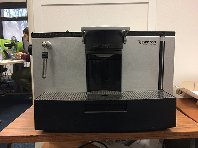

Je possède 2 machines pro GEMINI cs100
Lorsque nous l'allumons le message " pressez une touche" et 3 voyants blanc clignotant; Après avoir appuyer sur une touche : ronronnement du moteur et 3 voyants rouge qui clignotent etc ainsi de suite. Rien ne se passe!
Quelqu'un à déjà eu se problème?

Difficile d'établir un diagnostic sans voir la machine et sans démontage étant donné que la panne peut être la conséquence de différentes causes.. En premier lieu il faudrait faire un détartrage via le menu de la machine avec un produit détartrant... surtout pas de vinaigre qui aggraverai le cas...

Bonjour, j'ai aussi le problème de "pressez une touche" sur une Nespresso gemini cs 100 pro, au début la mienne disjonctait, puis j'ai tout démonté, chaudière, pompe, débitmètre, mâchoire et maintenant j'ai le droit a ce fameux message "pressez une touche"
j'ai tout redémonter pour essayer de diagnostiquer la pièce défectueuse, et je pense au débitmètre (mais sans conviction)
la pompe n'envoie pas, heureusement j'en ai une autre (démontée fonctionnelle) , ba pareil elle envoie pas !
et avant la pompe, il n'y a apparemment que le réservoir et le débitmètre
si un pro pourrait confirmer avant achat de ce débitmètre, trouvable à moins d'une dizaine d'euros sur le web comme je suis vraiment pas sur de mon diagnostiquage

En faite je pense que je vais même pas acheter le débitmètre
car je suis tombé sur un post en anglais qui dit qu'au bout de 5000 cafés la machine met un message "machine bloqué" pour cause de gros entretien et il faut le soft/câble/interface propriétaire pour le déverrouiller
du coups j'ai bien envie de la vendre comme HS "pressez une touche" (voir post plus haut)
70€ avec en bonus:une pompe, une mâchoire complète, la clé à griffe, et 2 boites et demi

Bonjour j'ai une ES 100 qui disjoncte quand on la met en chauffe. Les soucis ?
Une réparation est elle possible ? Si oui avec des contacts.
Nespresso ne gère plus ce genre de machine trop vieille... No coment vu le prix des machines.
merci d'avance
le 28/05/2021 à 09:41
J'ai une ES100.
J'ai le même problème que Phil et j'ai identifié la panne.
La résistance a été rongée par le calcaire et du coup le courant passe entre la résistance et sa carcasse.
