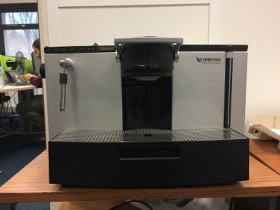

Je donne pour pièces ou pour réparation une machine ES1OO dont la durit amenant l'eau de la pompe à la tête est percée.
Je n'ai pas réussi à trouver une durit de remplacement, ni à réparer, faute de trouver un collier de serrage suffisamment petit.
La pompe est OK, la machine est propre.
Elle est disponible à St Quentin en Yvelines, éventuellement à Bullion.
Ci-joint une photo de la chose.
Merci de poster une réponse sur ce forum si vous être intéressé.e.s (faut être à la page...), je vous recontacterai.
Bonne soirée
