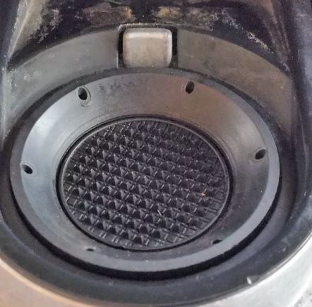

le 23/09/2017 à 21:15
Bonsoir.
Je possède une machine Expresso ES 100 et suite à un nettoyage elle ne fonctionne plus. C'est a dire que lorsque je mets une capsule neuve j'ai l'impression que l'eau ne passe pas à travers la dosette. J'ai tout nettoyé et j'ai un doute sur la pièce se trouvant sous la capsule de café . Si en partie supérieur la capsule est perforée, comment l'eau passe au travers de la capsule ? Par pression ou est elle perforée en partie inférieur? Merci pour vos réponses. Bonne soirée
le 23/09/2017 à 21:29
Bonsoir, par pression. Qu'entendez vous par nettoyage? Détartrage suivant le manuel et le produit d'entretient? Ou nettoyage fait maison vinaigre ou autre?

le 23/09/2017 à 23:49
Bonsoir.
je l'ai nettoyée avec du vinaigre de vin et démontage de la partie inférieur. Voir photos. Dans cette capsule qui parait hermétique comment l'eau peu passer à travers si pas de petit perçage en partie inférieur. La partie centrale se démonte t'elle ? Me manque une pièce que j'aurai égarée? Merci pour vos réponse

le 24/09/2017 à 12:04
Bonjour Bidule 35 utilisez vous les capsules Nespresso? Si non, les autres capsules autre que Nespresso ne sont pas conseillées cela entraine l'usure plus rapide de cette partie ce qui entraine une fuite l'eau ne passe pas comme il faut.
le 24/09/2017 à 12:34
Bonjour Awel.
Les capsules sont bien de marque Nespresso. Mais en effet lorsque je mets une capsule il y a un léger débordement d'eau par la partie supérieur. Et pour moi l'eau chaude ne traverse pas la capsule. D’où ma question: c'est la pression qui permet à l'eau de traverser la capsule ou la capsule est percée en partie inférieur lors du verrouillage de celle ci mais sur ma machine il manquerait quelque chose pour faire les trous de perçage? Merci de votre aide.
le 24/09/2017 à 12:49
Bonjour, dans mes souvenirs le dessus de la capsule est perforé de plusieur gros trous rond (ou est injecté l'eau sous pression), et le dessous d'une multitude de petits trous carré (comme sur ta précédente photo de bidule 35). Si les capsules sont mal perforé cela entraine un temps d'écoulement tres long du café et certainement une usure prématuré de la pompe.
le 24/09/2017 à 13:03
Capsule percée en haut mais en dessou aussi bien evidemment pour que l'eau chaude puisse passer sous pression dans la capsule et faire du café. Les trous sont plus petits sur la partie basse pour que toute la pression se retrouve à l'intérieur de la cabsule.
le 24/09/2017 à 13:16
Sur la photo que tu as posté Bidule 35 on voit les petites pointes qui perforent la partie basse de la capsule. Entre ces petites pointes si tu regardes bien il y a des petits trous. Si il sont bouchés il faut essayer de les nettoyer. Bon courage :)
le 24/09/2017 à 15:12
Bidule 35 la partie basse ou il y a les trous se démonte elle se détache complètement de la partie métal. Cette partie noire en plastique très dur tu peux la faire tremper dans du vinaigre ménager effectivement pour bien nettoyer les petits trous qui s'y trouvent. Bon courage pour la démonter car très dur à enlever.
