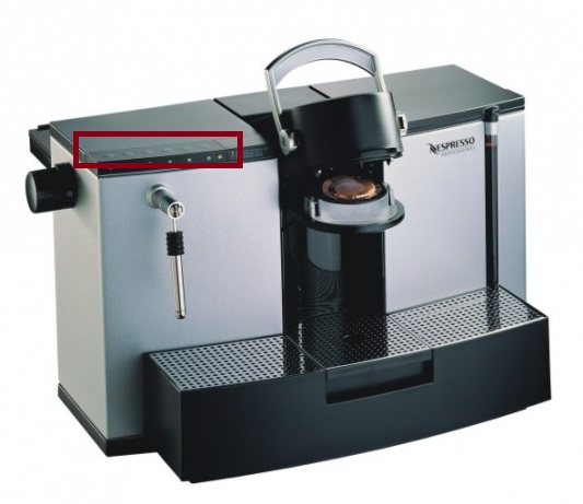

Bonjour, ma nespresso ES 100 fuit, a priori du côté de la pompe. J'aimerais la réparer, mais ne vois pas comment la démonter. Sous la machine, il y a des vis sous le côté réservoir, mais des rivets du côté pompe. Faut-il que je fasse sauter ces rivets ?
Paule.
le 05/07/2016 à 22:48
Bonsoir
Ce ne sont pas des rivets mais bien des vis a tete ovale il vous faut pour les ouvrir un embout spécial adapté pour ce type de vis.
Mais avant d'entamer l'ouverture des caches commencer par ouvrir le capot supérieur ou il y a les boutons de commande. La fuite la plupart du temps est au niveau de la chaudière. C'est simple mais pour pas tout cassé il y a une vis dissimulé sous le cache des boutons faut enlever le cache pour dévisser la vis et ensuite enlevé l'ensemble du cache...

le 07/07/2016 à 06:36
Rebonjour,
Le cache est collé. Il semble possible d'arriver à le décoller, mais il risque alors d'être très abimé ou ne ne plus vouloir se recoller non ?
Nous parlons bien de la même chose ? Les boutons de commande encadrés en rouge dans l'image ci-jointe ?
le 07/07/2016 à 11:35
Oui c'est exactement ça, pour ne pas abimer il faut appuyer sur l'autre partie du cache et passer un couteau a beurre fin entre les deux et décoller doucement... Ca se recolle tout seul au remontage....
le 07/07/2016 à 22:27
Ca y est, j'ai démonté et trouvé la fuite, c'est la durite entre la pompe et la tête qui est percée.
Merci de votre aide scorp.

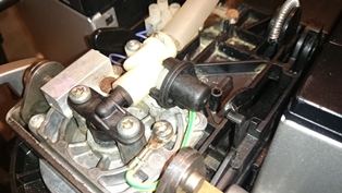

Bonjour Scorp,
Je m’appelle Paulo et je possède une machine Nespresso ES100 depuis plus de 10 ans.
Bien sûr, j'ai déjà du changer une fois la pompe et une autre fois la chaudière.
Mais bon, à part ça elle marche vraiment très bien.
Cependant ce weekend, j'ai eu un souci avec.
Le café ne sortez plus et j’entendais derrière le cache central où il y a la poignée en haut une fuite de pression.
Je l'ai donc ouverte et juste au dessous ou plus tôt derrière la tête d'écoulement j'ai trouvé une fuite sur cette pièce que vous voyez sur la photo.
(j'ai l'impression qu'il s’agit d'un régulateur de pression pour la sortie du café, mais vous vous connaissez sans doute mieux que moi dans ce domaine ...)
Étant donné qu'il n'y a pas de référence sur la pièce, et que je ne sais pas non plus quelle sera le nom technique pour cette pièce, pourriez svp me dire si vous en avez une comme ça, ainsi que le tarif?

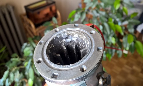

Je voulais apporter une contribution sur l'entretien détartrage du Nespresso ES 100.
Ne jamais utiliser du vinaigre comme précisé dans le manuel de l'entretien. J'ai voulu utiliser cette méthode résultat le vinaigre a attaqué la cuve du chauffe eau. Maintenant je recherche un chauffe eau cafetière Nespresso ES 100. Si quelqu'un possède cette pièce contactez moi. Merci.
