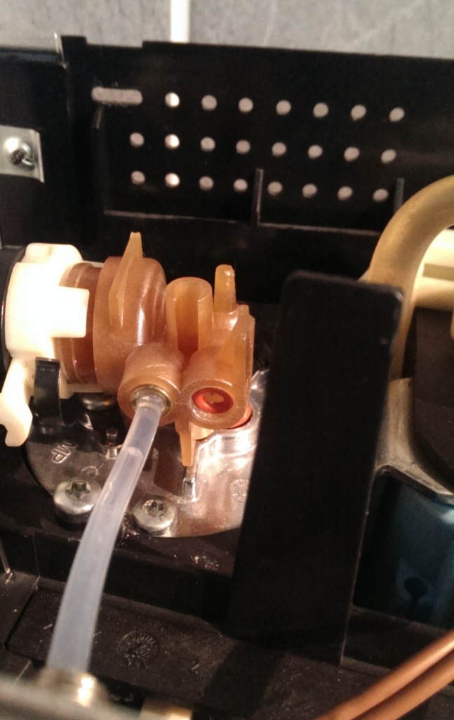

Bonjour, j'ai un souci sur une nespresso ES100 (model pro a capsule plate).
Ce problème fais suite a deux autre que j'ai résolu
- 1 La pompe était HS (je l'ai remplacé)
- 2 La chaudière était bouché par le tartre (bouché je devrais dire entièrement remplis)ainsi que le tuyau d'entré de la cuve et celui allant vers la capsule (ce qui explique certainement pourquoi la pompe a lâché)après deux heure dans le vinaigre tout était OK
Par contre impossible de replacer correctement le tuyau en sortie de la vanne 2 voix, celle situé au dessus de la chaudière. Qui dirige la vapeur vers la buse ou l'eau vers la capsule. Au démontage le tout tenais par le tartre, mais maintenant que tout est propre j'ai une fuite (eau et pression).
En sortie de cette vanne il y a un joint en appuis contre un embout métallique dans le quel ce trouve le tuyau de sortie de l'eau et le tout est maintenu en appuis par un cache en plastic, qui en faite ne tien rien du tout.
Dès que l'eau arrive le tuyau recule et l'eau sort de partout.
Y avait il une colle ou y a t'il une subtilité! je ne voit pas du tout comment m'y prendre pour que le tout soit de nouveau étanche et tienne la pression.

Ne vous manque t'il pas un joint qui maintiendrait l'ensemble emboité de manière solide.
le 14/01/2014 à 10:00
Malheureusement Non! Il y a le petit tuyau en plastique qui est sertie dans un canon métallique.
Cet ensemble est emboité dans le trou de sortie de la vanne deux voix.
Le joint ce trouve entre le fond du trou et le bout du canon métallique.
Y avait il une colle? (que je n'aurais pas vu)
Si quelqu'un a déjà vu ce type de montage?

Bonsoir, le plus compliqué c'est deja de la démontrer. Les vis sous la machine sont vraiment spécifiques! Il s' agit de tete ovale. Pour les demonter j'ai utilisé un petit tube que j'ai pincé pour qu'il acroche bien la têtes des vis. Il y en a aussi une de caché sous le clavier (attention a ne pas le casser). Ensuite il faut tout demonter pour accéder a la pompe et a la cuve. La cuve s' ouvre sur le dessus (une fois ouverte, c'est la qu'on découvre tous le tartre).pour ce qui est du nettoyage au vinaigre prudence! La résistance de chauffe est noyé dans le corps de la cuve. Donc tu peux mettre du vinaigre dedans mais evite de la plonger en entier dans le vinaigre ce qui endommagerai la céramique de la resistance ( ca m'est arrivé).
Dans mon cas, j'ai resolu mon problème de fuite avec un genre de colle silicone haute température haute pression.

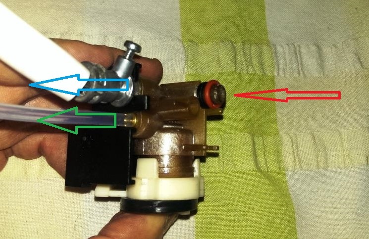

Bonjour à tous, hier soir démontage de la Nespresso ! La pièce qui posait problème est en celle en photo. En rouge c'est l'arrivé d'eau chaude sous pression ( Bien penser à nettoyer les portés de joints entartrées pour éviter les fuites !!!) en Vert c'est la sortie vers la buse eau chaude et en Bleu c'est la sortie vers le Café. La pièce qui était vraiment bouchée est celle en métal. Ils ont mis apparemment une masse pour éviter un phénomène d’électrolyse mais ça n'a pas suffi. j'ai retrouvé des résidus métalliques qui étaient impossible à enlever avec un détartrage normal. Une fois la pièce en plastique + la pièce en métal nettoyées tout est Ok à présent et aucunes fuites !!! (ouff....). Je n'ai pas osé démonter le corps de chauffe pour éviter les fuites. Merci poux53 pour ton aide et tes explications ;-)

C'est sur la piece en metal sous le fleche bleu que j'ai eu mon probleme de fuite. Comment tien elle en place? Moi avec la pression elle sortait seul de son emplacement. Le tuyau ne sortait pas du support en metal, mais c'est l'ensemble tuyau plus support metal qui est sorti entièrement de la vanne en plastique orange. Comment etait ce monté sur la tienne?

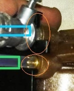

Poux53 désolé pour le retard, alors pour la partie en métal entouré en orange en haut elle est tenu par la pièce noir en plastique par compression ( je te fais un zoom sur la pièce en photo) et idem pour la sortie direction la buse eau chaude qui est tenue en compression aussi ( entouré en orange en bas ). Cette pièce noir est clipsée sur le corps en plastique qui sert de dérivation.

Non dans mon cas rien n'est cassé. C'est juste que la pièce métallique sur laquelle ce trouve ce fil de masse ne tien pas en place dans la vanne. La pièce noire au dessus ne suffit pas a la tenir en place. des que sa monte en pression le tuyau recule et sa fuit au niveau de la sortie de la vanne. C'est a cette endroit que j'ai utilisé mon silicone. Par contre comme expliqué dans le message précédent, maintenant l'écoulement est difficile. Soit parce que la machine est a nouveau entartré soit pour une autre raison qui m'échappe.
le 05/02/2015 à 12:25
Tu as bien le joint torique pour la pièce en métal? (Si il est abîmé on en trouve sur le net) La pièce noir au dessus vient bloquer de la même manière que les clavettes les deux raccords (métal pour café et eau chaud). Si elle recule quand il y a de la pression c'est qu'elle est cassé...
