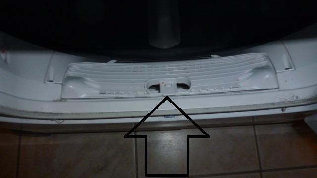

a peine apres 5mn de demarrage mon seche linge ladenam3888 me marque entretien du filtre le reparateur a ete incapable de resoudre le probleme il est ou le filtre ? et que dois je faire mon linge n,est jamais correctement sec avec les programmes pret a repasser et autres! merci de m,aider
le 22/04/2013 à 16:40
Bonjour, si votre réparateur ne sait pas ou sont les filtres, il faut le changer. Les filtres sont au niveau de la cuve voir photo quand vous ouvrez la porte. Regardez votre manuel. Quand à votre programme, je ne peux vous renseigner regardez plus haut dans ce forum
le 22/04/2013 à 16:45
Réponse à nat76, j'ai oublié de vous dire,
1) tirer doucement le filtre vers le haut
2) brosser le avec une brosse douce,
3) passez le sous l'eau afin qu'il ne reste rien dedans.
4) avez-vous pensé aussi à vider votre réservoir en bas
