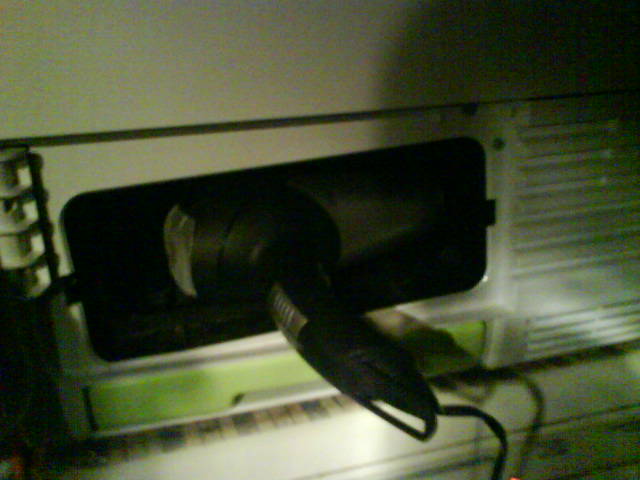

mon seche linge laden am 3888 neuf ne fonctionne plus. Tous les voyants s'allument et le bouton départ ne fonctionne pas. Le bac est vide, le condenseur et le filtre sont nettoyés. Que faire ?

J'ai eu le même problème hier soir sur mon sèche linge laden am3888 acheté le 30/12/2008.
Il se trouvait dans mon garage non isolé;température à 2°. Je l'ai rentré ce matin dans ma cuisine et il refonctionne. Il ne supporte pas les basses températures.

Même probléme chez nous, il y quelques jours j'ai réussi a le rénitialiser, en mettant le
curseur en position basse, (un point noir), et en appuyant sur le bouton depart en même temps.
Mais la avec - 8 dehors et 1 ou 2 dans garage nichts rien du tout !
Il va falloir attendre que la temperature remonte, ou si quelqu'un sait ou se trouve la sonde il faut peut etre passer un un coup de seche cheveux dessus pour la rechaufer !

Ca marche ! J'ai réchauffé le Seche Linge 1 minute comme indiqué sur la photo et j'ai refait la manip que j'indiquait plus haut.
Attention que l'environement du seche linge soit bien sec, pour eviter l'effet Cloclo !

nous avons testé le sèche cheveux car les trois voyants s'allumaient et ça marche
alors garder le séchoir à porter de main et le sèche linge déclenchera c'est magique!!!

Sèche linge tout neuf ne fonctionnait pas, même symptome des 3 voyants qui clignotent (Dans un abri par -2 degrés) et j'ai suivi vos conseils avec le sèche cheveux pendant 1 minute en retirant le condenseur : Impeccable, démarrage immédiat. Merci internet.

Bonjour, sèche linge am3888, dans le garage avec une température inférieur à 0. Clignotement des 3 leds rouge, alors que tout nettoyer. Et la solution du sèche cheveux pendant 2 min marche.
est ce que la sonde n'est pas un système de sécurité ? n'est pas dangereux ?

Sèche linge am3888 installé dans le garage, avec une température actuellement égale à 0° :
- Même punition (3 led rouges clignotantes malgré nettoyage)
- Même solution (2mn desèche-linge au niveau du filte !)
- Même succès (Youpeeee !)
Merci aux bricoleurs et aux imaginatifs qui m'ont permis de gagner du temps !

Bonjour, même problème ! lol
Une guirlande de voyant s'allume ^^
1 minute de sèche cheuveux et ca repart, c'est miraculeux !
Ca doit juste etre une sécurité de la sonde.
