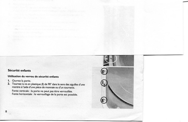

J'utilise le Sèche Linge Laden AM3888 depuis plusieurs années et je n'ai toujours pas compris comment ouvrir la porte en douceur. Je tire bêtement dessus assez fort et du coup j'ai abimé le mécanisme ; l'étanchéité et les performance s'en trouvent diminuées. Il n'y a rien sur la notice à ce sujet : pouvez-vous m'aider ?
Merci !

REPONSE A SAVA
voici les explications (voir photo)elle est sur votre manuel qui accompagnait votre sèche linge
le 09/02/2012 à 13:50
RE-PHOTO
excusez-moi, je ne suis pâs apperçu que vous ne pouviez pas la lire
