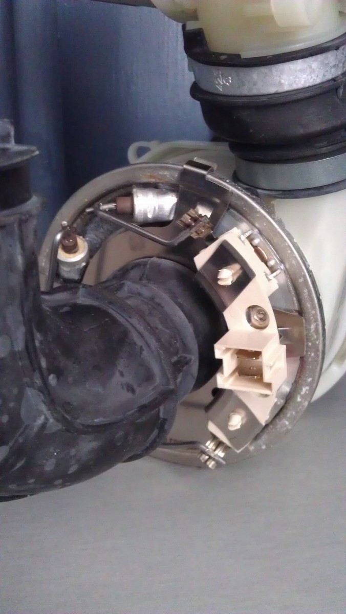

La fumée est sortie par le haut il nous semble. Mais hier, j'ai démonté le moteur, je l'ai sortie, et j'ai démonté l'ensemble afin de voir le condensateur, et là surprise ! Le moteur était rempli de sel ! (Voir le lien des photos)... Du coup, j'ai tout nettoyé, tout remis comme il faut, et toujours rien... Le LV se rempli d'eau mais après plus rien, et il ne vidange même plus ce coup-ci ! Pensez-vous que se soit la cartouche du condensateur qui est morte ? Devrais-je redémonter le moteur et le tester ? Merci de votre aide technicien !
le 15/07/2014 à 11:55
ce n'est pas du sel sur le moteur mais des résidus .
votre moteur n'as pas de condensateur sauf l'anti parasite , mais si c'etait lui votre appareil ne s'allumerais meme pas , a mon avis il y a de forte chance que votre carte electronique soit hs .
avez vous des voyants qui clignote sur votre appareil au niveau de la porte ?, si c'est le cas cette serie de voyants indique un code erreur .
le 15/07/2014 à 12:51
Et bien je n'ai aucun voyant qui clignote, et encore moins de code erreur dans la notice... Je pense que je vais l'ammener en réparation, qu'en pensez-vous ? Là, c'est trop technique pour moi ! Je me sens pas de démonter la carte !

votre resistance ressemble a ceci , oui vous pouvez le faire vous meme , et pour la controler il suffit d'avoir un multimetre regler sur ohmmetre et de verifier si la valeur varie ou si elle ne bouge pas .
le 27/08/2014 à 08:48
Merci pour votre réponse. Je vais faire le test.

Bonjour Technicien01, juste pour vous dire que j'ai fait appel à un dépanneur électro. Il est arrivé et à découvert que le problème venait de l'arrivée d'eau. En effet, j'avais utilisé un robinet auto-perceur dont le bout s'est encrassé avec le temps. Du coup, l'eau n'arrivait pas assez vite dans le lave-vaisselle. Voilà, ça peut peut-être servir à d'autres. J'ai remplacé le robinet autoperceur par un autre et tout refonctionne...jusqu'au prochain encrassage :)
Je ferai installer une arrivée d'eau correcte dès que possible.
