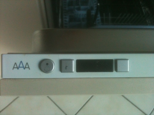

bonjour marion
quel est le soucis exactement sur votre lave vaiselle avez vous un chiffre qui clignote , votre panneau de commande s'allume t'il?
pouvez vous envoyer une photo du tableau de commande lorsque le probleme se declenche svp?

Alors jusque là lorsque je lançais un programme au bout de quelques minutes il s'arrêtait de fonctionner (la pastille n'était pas délivrée) et lorsqu'on ouvrait la porte le bouton on/off clignotait très vite ainsi que le 5.
Mais depuis hier dès qu'on met un programme et qu'on ferme la porte au bout de 2 minutes le LV sonne de manière régulière toutes les 2/3 sec et ne démarre pas...

lorsqu'il sonne de maniere reguliere y a t'il un chiffre qui clignote?
le 03/04/2014 à 10:32
Tout d'abord MERCIIIII Cédric, ma vaisselle est propre ;-) la manip a fonctionné et le LV est reparti j'espère pour un moment!!!
technicien01: lorsqu'il bipait de manière régulière non il n'y avait rien qui cligntait le bouton on était allumé et le programme mais il ne clignotait pas.
