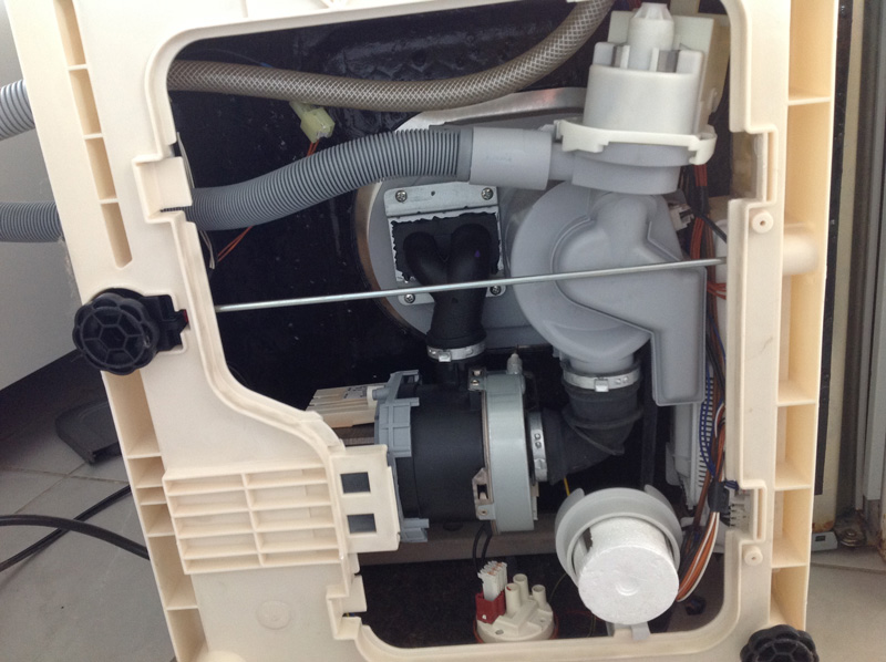

Bonjour à tous, et merci pour ce forum. J'ai un LV indesit DIF 36 A qui ne fonctionne plus : nous avons entendu un bruit pendant son cycle puis puis vu un peu de fumée avec une odeur de cramė. Je ne sais pas du tout quelle pièce a pu cramer et mon LV n'affiche pas d'erreur car il n'a pas d'écran digital. Maintenant quand nous le lançons, il y a bien de l'eau qui arrive et après plus rien, le LV ne se lance pas et l'eau stagne. Au redémarrage il vidange bien. Que me conseillez-vous de faire pour identifier la pièce défectueuse ? Merci beaucoup pour votre aide.
le 14/07/2014 à 11:35
bonjour dave
il faut vider l'appareil de toute son eau car il reste toujours en fond de cuve , ensuite il faut le coucher sur l'arriere , enlever le fond de l'appareil , et regarder au niveau deja du condensateur du moteur voir si celui ci n'est pas eclaté sinon envoyer moi un photo du dessous de l'appareil pour deja voir un premier aperçu

Bonjour Technicien, merci beaucoup pour votre réponse rapide. Voici quelques photos de mon LV. Je pense que je dois démonter la pompe pour avoir une meilleure vue ? Comment puis-je tester le condensateur du moteur, et ou se trouve t-il ? Merci beaucoup de votre aide !

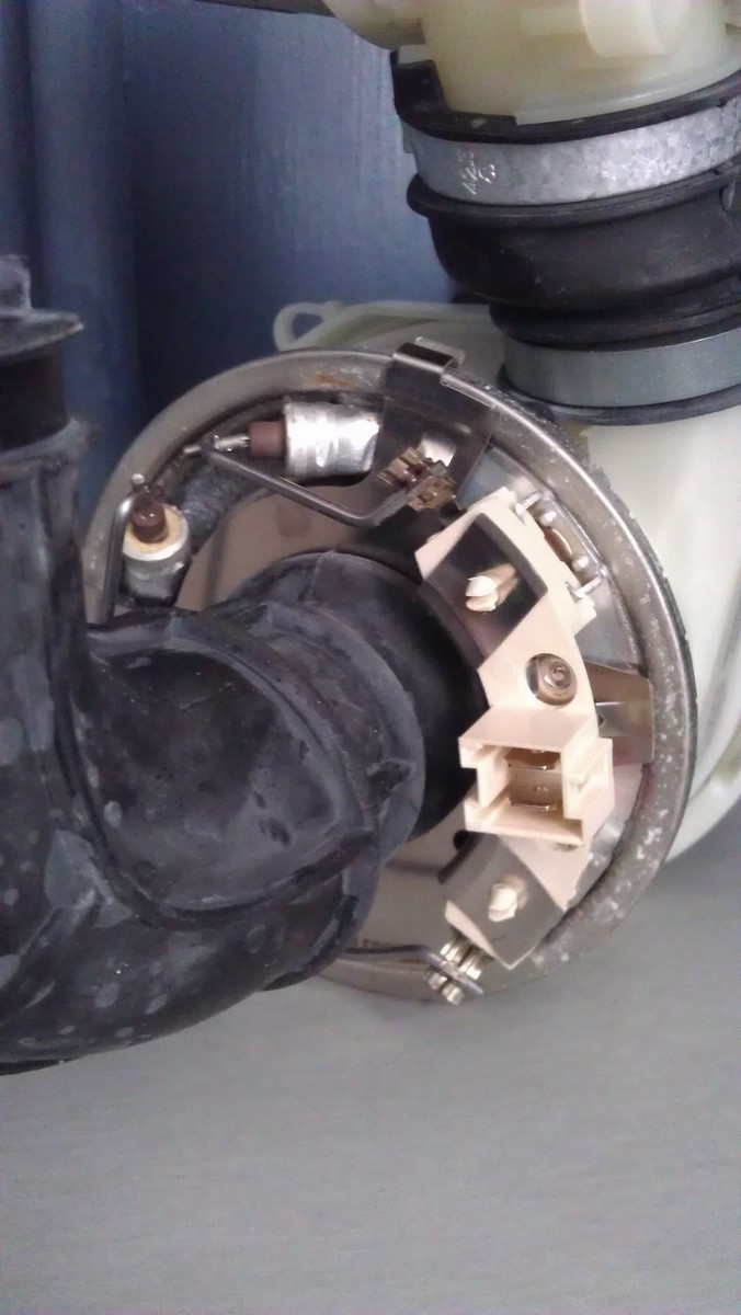

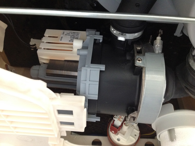

le 14/07/2014 à 12:44
Voici une autre photo ainsi qu'un lien ou j'ai mis d'autres vues, qu'en pensez-vous ?
le 15/07/2014 à 01:10
sur votre appareil il n'y as pas de condensateur pour le moteur c'est un moteur asynchrone , la fumée sortie de quel endroit du lv?
il peut y avoir peut etre trois possibilites :
-soit votre moteur est mort
-soit votre carte
-ou alors les deux (du fait que le moteur soit defectueux)
si votre carte est morte il faut obligatoirement qu'elle soit reprogrammée carte elle sont vendu vierge.
pour etre sur que la carte n'est pas cramée , il faudrait la sortir et l'ouvrir pour verifier que des pistes n'est pas cramées.
