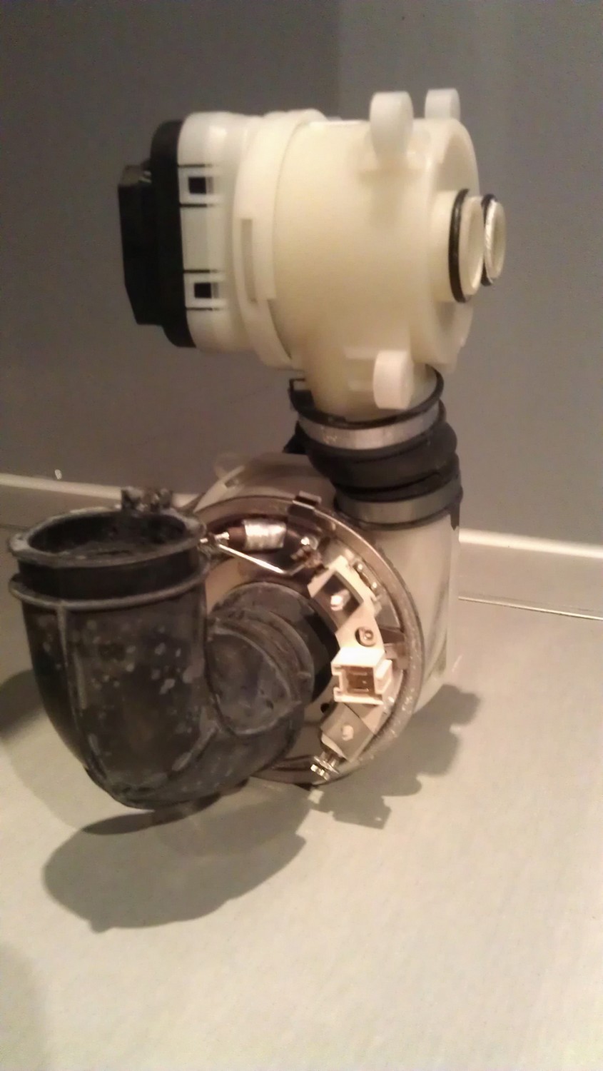

j'ai un lave vaisselle de marque indesit, référence DIFP48. Il y a quelques jours il m'a indiqué un code erreur 10 à l'afficheur qui n'est pas répertorié sur la notice. Afin que cela puisse servir à d'autres car j'ai réussi à trouver la panne, le code 10 correspond à une panne sur le circuit de chauffe de l'eau. Celui-ci est intégré à la pompe de lavage. La résistance de chauffe doit avoir une valeur de 23 ohms. Sur le circuit de la résistance de la pompe il y a 2 protections thermiques et c’était l'une d'entre elles qui était coupée. J'ai donc shunté la protection car 1 seule est suffisante.

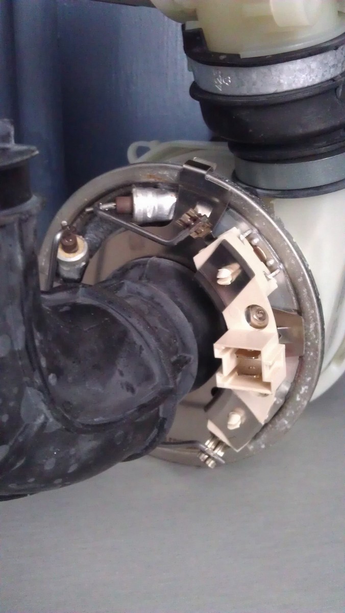

salut cedric j'ai le même souci que toi, dis moi comment accéder au circuit stp!
merci d'avance cdlt.

désolé, je viens de voir ton message, pour acceder à la pompe de cyclage il faut que tu couche le lave vaisselle sur un coté et démonter la grosse pompe. sur le couvercle coté pompe il y a une connexion electrique avec les 2 protections (rond en plastique de couleur beige)test les 2 avec un multimetre ils doivent etre passant

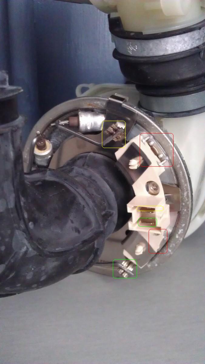

Salut cedric
je t'envoie 1 photos, peux tu me dire comment faire merci, que faut il shunter?
merci d'avance!
Cdlt
le 21/06/2012 à 07:36
Salut
Est ce que tu as testé le circuit?
Sinon il faut que tu branche le multi mètre en position ohmetre sur les 2 broches a droite du gros tuyau noir
Si il ya contnuité 0 ohm environ le circuit est bon sinon tu aura une valeur infini
Si c est le cas peut tu faire une photo plus rapprochée de la partie en plastique beige et je te dirai quoi faire
le 21/06/2012 à 08:33
Bonjour cedric
je viens de tester la borne le résultat est OL donc valeur infini!
Je t envoie une autre photo, encore merci.
cdlt
le 21/06/2012 à 14:34
as tu des testé la résistance de chauffe?
sinon tu te mets entre le carré jaune d'en haut et le carré vert d'en bas.
si c'est ok, pour savoir lequel des fusibles thermiques (carré rouges)est hs il faut que tu te branche entre les 2 carrés jaunes puis entre les 2 carrés vert pour savoir si c'est celui du haut ou du bas.
une fois que tu as déterminé lequel est en cause voici comment le coincer:
en fait le fusible thermique (ou clixon) est une lamelle métallique qui se déforme avec la chaleur. il y a un téton métallique qui est en contact avec le couvercle de la pompe. il faut que tu glisse une lamelle en métal entre les deux pour forcer le contact (moi j'avait mis un bout d'alu de 3mm et pas de soucis depuis!!!
a+
le 22/06/2012 à 19:22
Salut Cédric ça a marché je te remercie beaucoup pour ton aide précieuse et ta patience
Cdlt

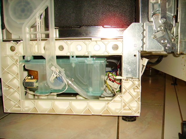

Bonjour.Mon lave vaisselle indesit DIFP 48 m'indique un code 7.J'ai vérifié l'arrivée d'eau et nettoyé le filtre comme indiqué,mais il ne fonctionne toujours pas.Quand j'ouvre la porte,il me semble que l'eau arrive et une pompe tourne toujours.Quelqu'un peut-il m'aider? Salutations.
le 11/12/2012 à 19:37
layon pour l'erreur 07 c'est soit le pressostat ou alors la turbine de remplissagr qui se trouve sur le cote gauche de l'appareil.

Bonjour technicien 01. Concernant le code 7 et votre réponse,j'aurais besoin de quelques précisions.La turbine de remplissage me semble fonctionner quelques instants puis la pompe dessous (pompe de cyclage?) se met en route et le code 7 clignote. Si j'ouvre la porte, cette pompe fonctionne encore.J'aurais aussi besoin de savoir ou se trouve le pressostat.Merci de votre aide. Salutations.
le 29/12/2012 à 22:47
bonjour layon
la pompe que vous voyez avec les deux fils rouge est la pompe de vidange si il y a un probleme c'est normale qu'elle tourne meme porte ouverte.
l'erreur 7 est soit le capteur de la turbine qui fonctionne mal (la petite plaquette blanche qui se trouve sur la turbine ) ou alors le pressostat qui fonctionne mal (il se trouve de l'autre cote de l'appareil )
le 30/12/2012 à 14:32
Bonjour technicien 01 et merci de votre réactivité.Le pressostat me semble fonctionner et le tuyau n'est pas bouché.Je vais donc commander le répartiteur remplisseur (comme ils l'appellent)et ne manquerai pas de vous remercier encore (si ça marche!!!) Salutations
le 17/01/2013 à 18:56
Bonjour technicien01.J'ai reçu ma pièce aujourd'hui et ça marche. Un grand merci a vous et a tout ceux qui font vivre ce forum. Salutations.

Pouvez vous m'aidez s'il vous plaît , mon lave vaisselle indesit difp 48 est en panne il ne chauffe plus, et le chiffre 8 clignote.
Merci d'avance!
le 24/01/2013 à 19:45
le chiffre 8 qui clignote signifie que la montée en temperature ne se fait pas , c'est votre resistance qui est defectueuse il faut la remplacer.
le 24/01/2013 à 21:29
Merci d'avoir répondu aussi vite
A quoi ressemble cette pièce merci ?
le 25/01/2013 à 00:03
voici l'image de cette piece
