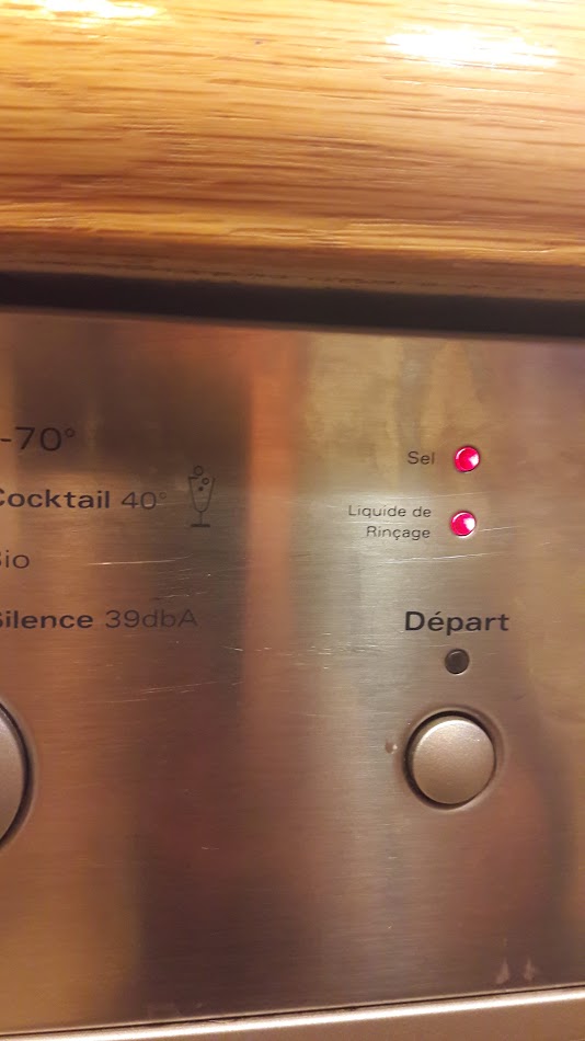

nous sommes le 12 septembre 2017 et depuis mon post du 27/01/2017 mon LV (Whirlpool ADG 698) fonctionnait parfaitement... jusqu'à ce soir...
Lorsque j'appuie sur le bouton "ON" la platine de commande avec les voyants et afficheurs se mettent clignoter très faiblement et au bout de quelques secondes les voyants et l'afficheurs s'éteignent et les voyants SEL et LIQUIDE DE RINCAGE restent allumer mais avec une luminosité très faible...
Et impossible de changer de programme, de programmer le lancement ou de lancer le démarrage du LV...
Bref, c'est la panne.
J'ai sorti une rallonge et branché sur une autre prise d'un autre circuit électrique, ça ne change rien.
Je n'ai pas encore eu le courage de sortir l’appareil pour le démonter, préférant poster d'abord savoir si vous aviez une idée sur l'origine du problème (panne sur la carte ? fuite de courant ?)
Bref, 10 ans de bons et loyaux services, 4 déménagements... peut être un signe... ou l'obsolescence programmée...
D'avance merci pour votre aide ;)
Bonne soirée,
clall
le 12/09/2017 à 22:47
bonjour clall
d'aprés les symptomes, il y a de forte chance
qu'il y ai un mauvais contact quelque part,
l'intensité ne passe plus, d'ou l'affichage très
faible des voyants.
Il te reste à démonter et à vérifier la connectique.
