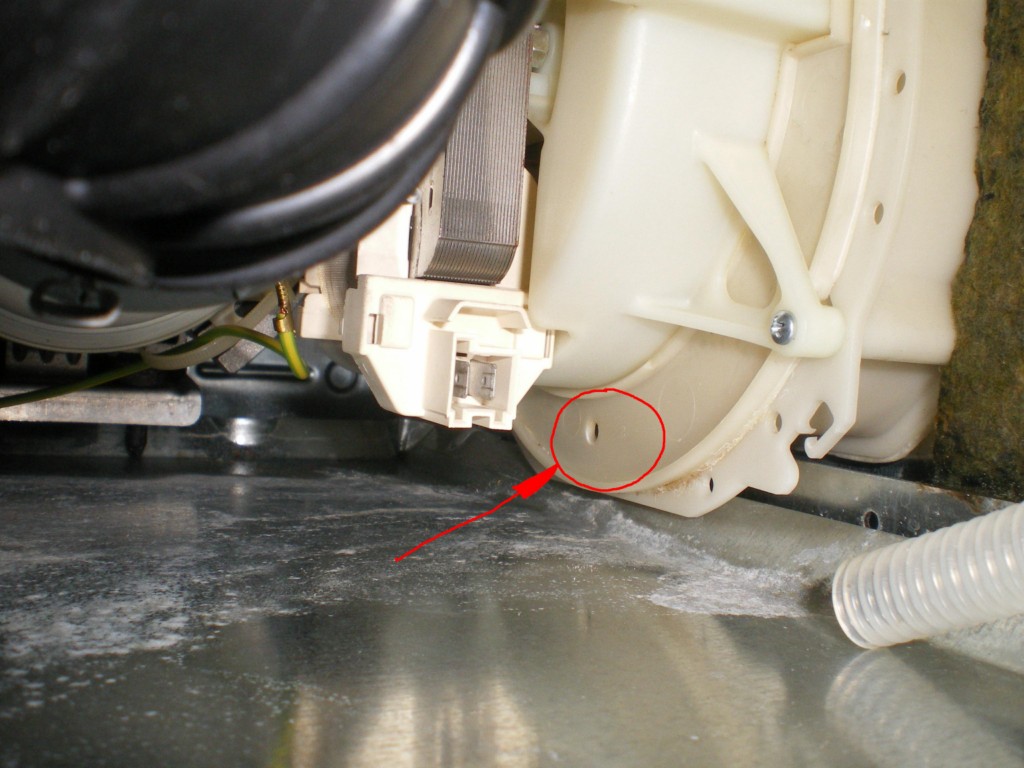

Bonjour , pouvez vous me dire quelle est cette piéce ? sur mon lave vaisselle adg 8977 ix ; car celle-ci fuit par un petit trou mais je ne sais pas si il y avait un bouchon ou une vis a cette endroit avant cette mauditefuite !!!
le 16/11/2011 à 13:24
le trou en question
