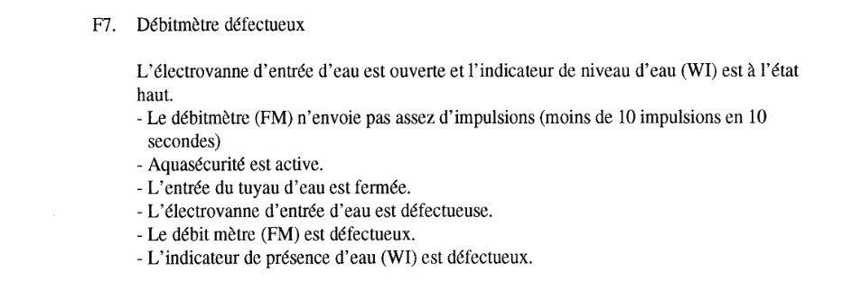

Extrait du manuel de service de Bauknecht.
à titre indicatif.
Voir pdf
Ceci se rapporte à GSF 4872
Les laves vaisselles ne sont pas très différents les uns des autres sur les principes.
Le débimêtre ( FM) ……10 impulsions en 10 secondes)
A l’ouverture de la vanne, le rotor du débimêtre est à l’arrêt. Si le débit est trop rapide, le rotor n’a pas le temps d’envoyer 10 impulsions et déjà W1 agit.
Vous annoncer arrêt après 8 à 10 secondes, je pense que c’est trop court. Essayez de réduire le débit pour atteindre +/- 20 sec.
