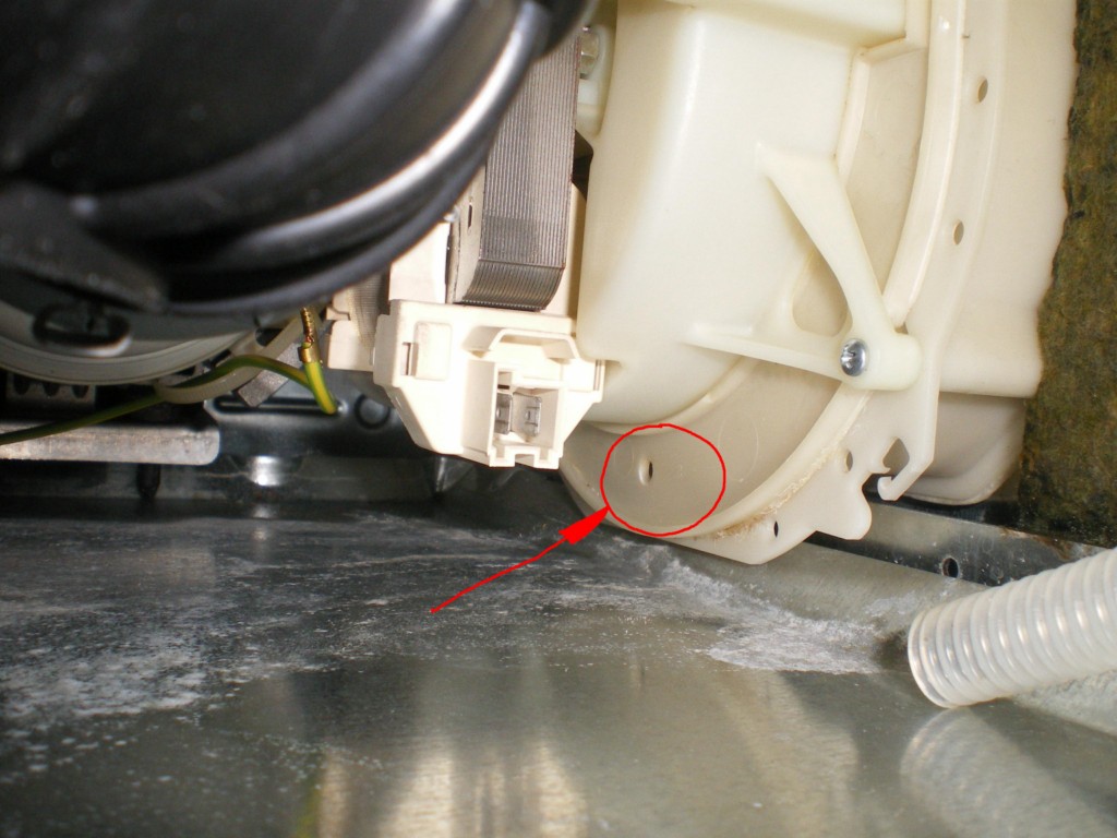

le 02/10/2013 à 11:10
mon lave vaisselle Whirlpool adg 8983/1 ix s'arrête parce qu'il fuit au moment du séchage (ci joint une photo de la pièce par là où l'eau coule).
Avez vous la solution et la cause du problème ?
