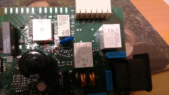

panne lave vaisselle Siemens aquasensor SN26M883 FF
le 13/01/2021 à 09:42
pour stef me contacter sur mon adresse mail
pour pascaldft
des trst w18 il doit y en avoir 6/7 sur la carte préciser lequel
note c'est un pdtc143zt et non un pdtc1432t
a+
le 13/01/2021 à 10:23
C'est bien mon problème je ne sais lequel est en défaut. J'ai fait la même erreur que jpm après avoir testé mes relais en direct avec du 12v j'ai vu de la fumée et trouvé une diode relais éclatée. Cela m'a provoqué la panne E01. J'ai changé les 2 diodes relais et j'ai toujours la panne E01.D'après ce que tu expliques je pense que j'ai grillé un W18 mais lequel. C'est en testant un des 2 relais situés au dessus du radiateur que cela c'est passé. Merci pour ton aide et ta disponibilité.
le 13/01/2021 à 10:37
suis incapable de faire un diag à distance il faut les tester 1/1 pour avoir une idée.....
c'est pour éviter ce genre de mésaventure que j'utilise toujours le schéma de la carte avant de faire ce genre de manip qui risque d’être mortelle non seulement pour la diode et pour le *18 mais aussi et surtout pour le driver de sortie du micro !!
le 13/01/2021 à 10:50
Merci pour ta réponse. Peux tu me dire quel relais pilote le W18 sur la photo jointe?
le 13/01/2021 à 12:38
tunnel chauffe coté neutre
le 13/01/2021 à 18:10
J'ai encore une question. Quelqu'un peut il me donner la polarité de la diode A6 sur la photo. Elle est illisible sur ma carte. Merci par avance.

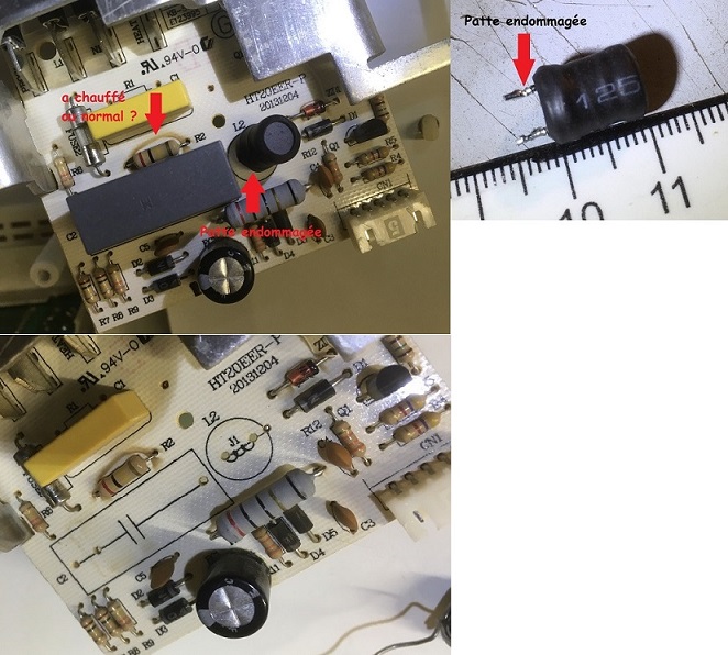

Je souhaiterais avoir un renseignement sur un composant de circuit imprimé. Il est monté sur un radiateur électrique. Modèle HT10ECS 230V, 50Hz, 1000W, GMERIT ELECTRIC Réf. Brico Dépôt : 810920
Après avoir démonter le gros condensateur (qui est souvent la cause du problème), j’ai plié un composant et arraché une de ses pattes. Je cherche à savoir ce que c’est et quelle pourrait être sa valeur afin d’en recommander un. On peut voir aussi sur la photo une résistance qui a dû chauffer un peu…Faudrait-il la changer ?

le 11/10/2021 à 20:54
bonsoir
mamigas y connait pas tout meme si y connait par cœur les cartes Whirlpool ! n'est ce pas HC
tout ce que je peux dire c'est que c'est une inductance valeur vue sa grosseur entre 1000 µH et 1500 µH ..... mais bon sa valeur ne doit pas etre trop critique
et pour la résistance vu la taille des photos j'sais pas dire
mais peut etre que d'autres ont des précisions constructives à apporter
salut
le 30/10/2021 à 10:06
Bonjour Mamigas,
Finalement, j'ai acheté une impédance de 10000µH et cela fonctionne de nouveau.
Merci pour votre conseil.
Bon weekend !
Eric

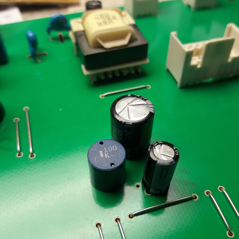

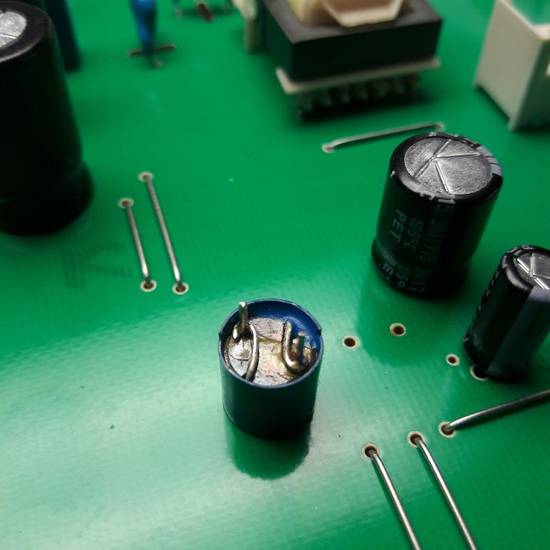

Bonjour Mamigas,
j'ai besoin de votre aide pour identifier un composant,j'ai eu une surtension sur ma ligne mettant à mal toute les alims des appareils en veille ou en fonctionnement, si j'ai pu relancer la plupart d'entre eux en changeant les varistances, thermistances, fusibles cartes, condos, etc, je bloque sur le seche linge BOSCH WTG86400FF sur lequel j'ai changé la varistance fusible, la resistance, un condo et le ci TNY276GN. j'ai dessoudé (je suis tes conseils) et testé tous les relais,tous les condos, les diodes cms (sans dessouder)mais ça ne s'allume pas, il me reste un composant ou je ne sais pas si c'est un condo, une varistance, une thermistance, une sonde, un fusible thermique, c'est un petit tonnelet bleu avec l'inscription 100K (voir photo) si tu peux m'en dire plus....

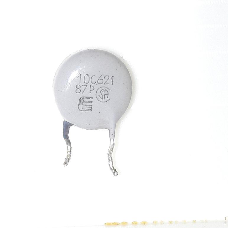

j'en profite pour l'imprimante ou j'ai une varistance 10C621 87P dont je ne trouve rien sur le net pour la remplacer.
merci de ton aide cdlt
le 01/11/2021 à 10:10
pas su envoyé 3 photos en même temps, désolé, voici la suite
cdlt
le 01/11/2021 à 10:18
la dernière
le 01/11/2021 à 12:04
Voyez avec harry cover ou michoko ils doivent pouvoir aider perso je ne réponds plus à ces questions sur ce forum

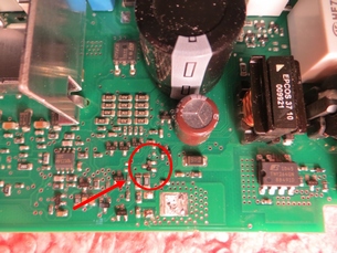

le 15/08/2024 à 20:58
Bonjour Mamidas,
Suite panne de mon lave-vaisselle Siemens modèle SN25E202FF, le TNY264GN a brulé et on peut voir aussi une trace noirâtre sur le condensateur bleu (en haut à gauche sur la photo 3), comme s'il y avait un composant (diode, fusible ou autre) qui aurait brulé, mais dont il ne reste aucune trace !
D'après votre expérience, pensez-vous qu'un composant aurait disparu en brulant ?
Et en plus du TNY264GN (la résistance bleu de 100 Ohms est OK), y aurait-il autres choses à vérifier ou à changer SVP ?
