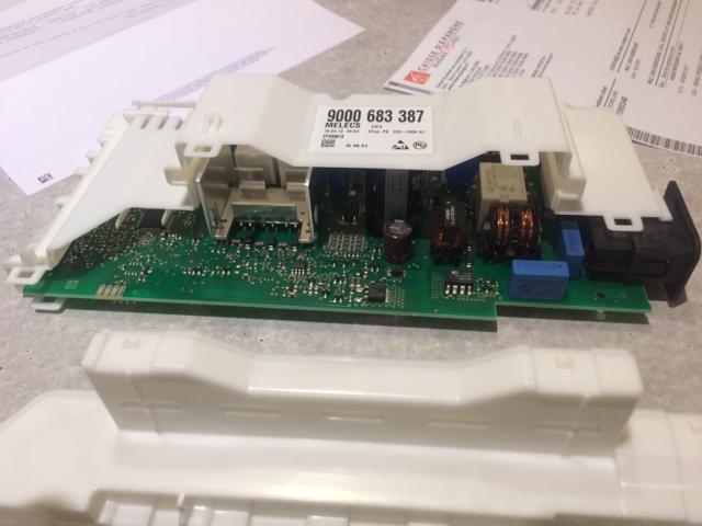

panne lave vaisselle Siemens aquasensor SN26M883 FF
le 30/09/2017 à 20:54
bonsoir
j'ai pigé le" composant " est la résistance ballast de la carte c'est une 68 ohms spéciale qui est anti surge et flame proof ! les anneaux ont changé de couleur quand elle a cramé et 61 ohms n'est pas une valeur normalisée !!
maintenant si elle a cramé c'est qu'elle a servi de fusible pour protégr le reste de la carte vous pouveze la remplacer 5 ou 10 fois si vous ne trouvez pas pourquoi elle a cramé peine perdue a chaqur fois ca va refaire pschitttt plash
sur la carte cette resistance dite ballast a 3 roles
1/ limiter les courants de charge des capas de filtrage à la mise sous tension .
2/ reduire les parasites EMI emis par l'alim à découpage et renvoyés sur la ligne
3/ enfin servir de fusible dans le cas ou suite à surtension des composants de l'alim se mettraient en court circuit
c'est ce qui s'est passé ! maintenat il faut trouver les composants nases
cdlt
mamigas

bonjour, merci pour ces infos, je vais voir ce que je peux en tirer, cela confirmerais, car ma femme, m'a dit avoir vu un flasch, à ce momment, puis lave vaisselle éteint.

le flash c'est tout simplement la R ballast qui a fait Pschitt..boum
sur le site il faut réduire la taille des photos à 200 KO max avant de pouvoir les envoyer

merci, aprés controle, il paraitrait qu'un deuxiéme composant ait souffert.
je confirme les couleurs bleu marron noire or, donc je cherche la ref de ce composant, mais il parait que d'autres seraient équivalents ?
le 04/10/2017 à 09:59
vous ai déjà écrit que la R ballast était une 68 ohms +/-5% antisurge flame proof ses anneaux sont normalement bleu gris noir or
si le 2eme anneau est marron c'est qu'il s'est décoloré quand le R a cramé
une résistance bleu marron noir or serait une 61 ohms +/-5% or ce n'est pas une valeur normalisée en série E48
relisez ce que j'ai écrit le 30/9 oui il y a d'autres composants HS oui
cdlt

bonsoir, merci, pour toutes ces infos, javais trouvé 2 composants HS, en fait yavait 3, j'ai trouvé un pro, qui répare, ne vend pas, mon lave vaisselle à était sauvé pour 35.€, en lui apportant la carte, super, et à ce prix il m'a réparé 1 carte d'aspirateur, à voir le résultat, peut-être 2/2 sauvés, pour 35.€, à voir, l'opération serait encore meilleure, remerci, cela m'a bousté à faire des recherche, de plus j'ai un peu apris, car je ne connais rien en électronique, bien que par le passé, il m'est arrivé de réparer des CB. à + peut-être. Alain.

j’espère que pour réduire le risque de récidive panne le réparateur a adapté les valeurs des composants de remplacement au secteur français ( 230v +/-10%) car de par construction les alimentations des cartes sont " optimisées " pour un secteur de 110/150 volts ( US). Il faut lors du dépannage modifier sensiblement la valeur de certains composants et ne pas remplacer avec les kits à 8 euros qu'on achète sur labay ou amazchose ( types et valeurs non adaptés)
