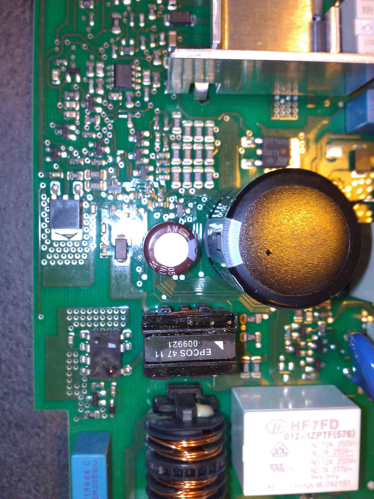

Mon lave-vaisselle est tombé en panne peu de temps après la garantie (achat fin 2012). Ne s'allume plus depuis.
Suspectant une panne du module de puissance et après démontage, j'ai constaté qu'un composant était cassé (triac (?) à 7 broches près de l'alim, en bas a droite sur la photo près de l'arrivée courant). La partie supérieure du composant s'est détachée et s'est perdue dans la machine.
Pourriez vous m'indiquez la référence de ce composant ou une réference equivalente.
D'avance merci pour vos aides.

C'est un composant d'alimentation. Vous pouvez remplacer le module électronique au complet dans votre cas.
le 09/01/2016 à 20:49
bsr
1/ c'est pas un triac mais le circuit power switcher qui a explose sur a une surtension sur son drain
2/ impossible de vous dire comme ça la ref du PS
TNY256 TNY263 TNY304 TNY305 TNY364 ils sont tous du meme babricant mais non interchangeable
3/ sile PS est en C/C il y a eu des dommages collatéraux et il faut tester la chaine primaire alim pour déterminer tous les composants à remplacer a savoir au moins le PS le resistance ballast la diode de roue libre celle de snubber et des fois l'inductance de filtrage
pour + infos mamigas arobase wanadoo point fr et donner ref de la carte et si possible vue complete de celle ci coté composants
bien cdlt
mamigas

Merci pour vos réponses.
Petite précision, c'est la petite piece en bas à gauche sur la photo, et a gauche de celle identifiée EPCOS 47 11 qui a grillé.
La référence du module selon sur Siemens et le LV est 00655635 (voir site siemens-home.fr/boutique-liste-des-produits/00655635).
La référence sur le boitier blanc du module est 9000 683 387 MELECS EPG 60613 (CPC H41 007385 E74060 sur le circuit imprimé).
Merci d'avance, j'essayerais quand même de remplacer le composant avant de changer le module complet.
Bien cdt
le 10/01/2016 à 11:10
Rassurez vous j'avais bien compris
la piece EPCOS est en fait le transfo de flyback de l'alim à découpage pilotée par le circuit Power switcher ( celui qui a explosé)
remplacer uniquement ce circuit pourquoi pas mais il y a d'autres cpts de morts et il faut tester la chaine avec le plan de la carte
en fait je connais cette carte car j'ai eu à en réparer et le PS est de la famille TNY
remplacer le module certes possible mais réparer la carte possible aussi et pour moins onéreux . je peux le faire pour vous : mamigas arobase wanadoo point fr
bien cordialement

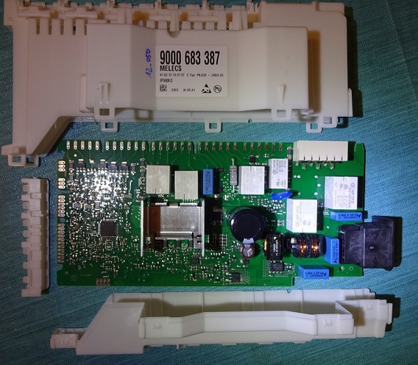

Mon lave-vaisselle BOSCH SMS53M58FF (achat août 2012) fait disjoncter mon interrupteur différentiel 30mA lorsqu’il est branché et non allumé. Cette panne définitive est survenue après avoir remis le courant 4 ou 5 fois (environ sur 2 mois).
J’ai donc démonté le module de puissance 9000 683 387 MELECS, carte 5560 D001000794_B / 9000 597 461 et je l’ai branché seule avec son cordon et de nouveau l’interrupteur différentiel a disjoncté.
N’étant pas un spécialiste en électronique, je n’ai pas vu de composants abîmés ou explosés sur la carte et elle me semble en bon état...
Pour vérifier si je n’avais pas de soucis avec le circuit électrique, j’ai branché sur celui-ci la machine à laver. Pas de problème rencontré.
J’ai l’intention de commander un module de puissance sur le site adamdepannage.fr mais avant, je souhaiterais savoir quel pourrait être le composant (en court-circuit ?!) qui fait sauter l’interrupteur différentiel ?
Je joins une photo de la carte. Semblable à celle que j’ai vu sur ce forum.
En vous remerciant par avance pour vos réponses.
le 06/11/2016 à 18:24
bonsoir
inutile de remplacer la carte pour ce petit souci
vous voyer la prise de courant noire en-bas à droite
dans l’ordre des broches en partant du haut vous avez
terre en haut) la broche est un peu plus longue que les 2 autres c'est normal
neutre au milieu
phase en bas
bien !
vous voyez aussi les 3 condensateurs bleus qui sont auprès de cette prise de courant , ce sont les condensateurs du filtre EMI.
un est branché entre phase et neutre c'est un 0.22µF de type sécurité 305 Vac X2 c'est le plus gros des 3 il est dans le bas
un second est branché entre phase et terre et enfin le dernier est branché entre neutre et terre
ces 2 condensateurs de 22nF type Y2/300 Vac
et bien vous avez sans doute un des ces 2 condensateurs qui fuit ou en court circuit il crée un courant de fuite entre phase ou neutre et terre et le différentiel fait son job : il déclenche
et il suffit de remplacer le condensateur qui fuit ou est en c/c
attention ce sont des capas de SÉCURITÉ il est capital de les remplacer par des pièces de la même catégorie à savoir 300 volts AC type Y2
; Y2 voulant dire capa spéciale auto cicatrisante pour un branchement entre phase ou neutre et terre
et voilà cette capa doit couter au max 1.5 euro et votre machine repartira
cdlt mamigas

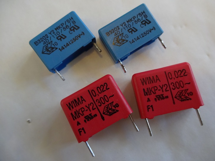

le 07/11/2016 à 18:43
Bonjour Mamigas,
Je tiens à vous remercier pour les conseils que vous m’avez donnés.
Je vais donc commander ces 2 condensateurs de 22nF type Y2/300 Vac et je vous informerai du résultat par la suite.
J’ai 3 questions au sujet de ma future réparation :
En effectuant une recherche rapide sur le net, j’ai pu constater qu’il existe des condensateurs au mica, au polypropylène, au polyester… En quelle matière sont fait mes 2 condensateurs à changer ?
Concernant le plus gros des condensateurs, celui de 0.22uF de type sécurité 305 Vac X2, il n’y aurait donc pas besoin de le changer ?
Après une vérification sur la prise de courant où était branché le lave-vaisselle, je me suis rendu compte que la phase était inversée avec le neutre. C'est-à-dire, phase à gauche au lieu d’être à droite, comme dans un branchement correct. Le lave-vaisselle a tout de même fonctionné sans problème pendant le temps qu’il était branché sur cette prise.
Pouvait-il (ou peut-il) y avoir une incidence sur le module de puissance si la phase et le neutre sont inversés en arrivant sur la carte ?
Je vous remercie pour vos réponses et le temps que vous consacrez aux différentes personnes qui cherchent à comprendre et à résoudre les problèmes de l’électronique !

le 07/11/2016 à 20:42
bonsoir,
je tente de répondre
phase à gauche ou phase à droite bof ! aucune incidence puisque le filtre antiparasites est symétrique
techno des condensateurs vous me posez une colle
sur ce ne sont ni des micas ni des chimiques maintenant polypropylène ou polyester je ne le sais pas ( je pencherais pour le polypro sans le garantir) car en classe Y2 les 2 technos existent mais les polypro me semblent avoir la majorité). Maintenant ce qui est important , valeur mise à part c'est la classe Y2 et la tension de service en VAC
le condo 0.22µF classe X2 entre phase et neutre pourquoi le remplacer ? le jour où il sera HS il fera déclencher le disjoncteur ligne pas le différentiel
Si vous avez un multimètre ohmmètre faites un test au niveau de la prise de la carte.
ohmmètre sur la gamme la plus élevée sans doute 2 mégohms ( 2000K) sur les multi bon marché
mesurez la résistance entre :
phase et terre
puis entre neutre et terre ( en fait vous mesurez la R de fuite des 2 condensateurs classe Y2 . A partir de là vous devriez savoir lequel doit être changé ( mais bon moi je remplacerais les 2!)
pour info un condensateur classe Y2 doit supporter 5000 volts Dc.... et les Y1 c'est 8000
bien cordialement , bonne soirée
mamigas

le 07/12/2016 à 12:17
plusieurs commentaires
tester la valeur d'un condensateur classe Y2 c'est bien mais il faut tester sa Rp équivalente c'est à dire son courant de fuite sous secteur 50 HZ et ce n'est pas avec un capacimetre
quels sont la marque et le modele de Y2 que vous avez mis car toutes les marques ne se valent pas tant sans faut et certains chi; estamillent en Y2 de la vulgaire camelote.
un vrai Y2 en 22 nf doit couter à l'achat pas loin de 1 euro
2/ moi je ferai l'essai suivant avec les 2 condos soudés carte montée dans le LV et aucun connecteur branché sauf celui du secteur
et voir laisser sous tension pendant qq heures
cette carte est mer..... car sous la prise de courant il y a un connecteur je ne sais pas si vous l'avez vu
cdlt
Je ne crois pas à un pb de ligne ni de différentiel car à 30 ma ça réprésente une belle fuite phase/neutre vers terre
le 08/12/2016 à 07:47
Bonjour Mamigas,
Voici en photo les condensateurs rouges que j’ai achetés. Ce sont des WIMA.
Je les ai payés 2,50euros les deux. Je suppose que « tester sa Rp équivalente » nécessite un appareil particulier ?

coté condos ça semble ok WIMA ok
oui pour tester la rp cad le courant de fuite il faut un appareil spécial constitue en gros d'un variostat et d'un ampèremètre ( en plus élaboré) on applique un vac variable à la capa tout en mesurant le I , il y a d'autres techniques pour la mesure de Rp qui consistent à mesure la RS résistance série puis à en déduire la Rp équivalente
cdlt
