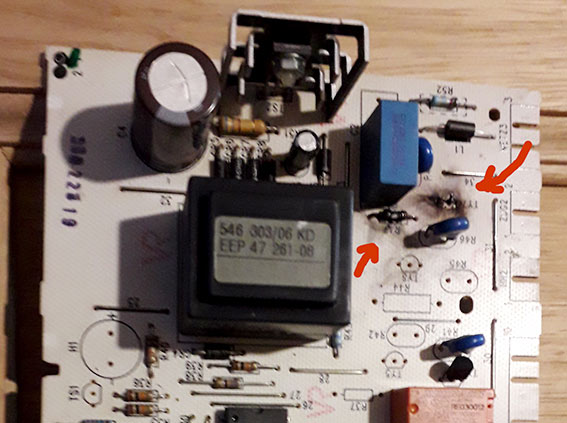

Concernant la carte 9000 683 387 MELECS EPG 60613, il faut dire que la piste faisant office de fusible est bien cachée.
Si je n'avais pas vu le léger flash sur le condensateur...
Merci pour l'info qui m'a bien servi.

J'ai un également un problème avec mon lave vaisselle Bosch dont la carte alim est une 9000 683 387. Le tny264GN est grillé. Entre ce tny et le condo bleu il y à un tout petit condensateur cms au dessus un transistor cms . Quelqu'un connaîtrait il la valeur de ce petit condensateur svp ?
Merci d'avance.
le 10/08/2020 à 09:39
bjr
0.1µ k7z 63v
a+

J ai un pb avec lv siemens SN26M883FF
Il n'y a plus d alimentation au panneau de commande alors j'ai cherché et là panne vient selon moi de la carte d'alimentation .Il y a des traces de brûlures je crois qu'un composant situé vers le milieu haut de la carte à explosé tout prés d'un condensateur B32922 X2 MKP/SH/40/105/56
Voilà il faut que je sache ce qu'est ce composant sans doute une resistance et sa valeur ohmique!
le 14/11/2020 à 09:39
100 R/3w type sécurité anti surge ( yellow ring !!) a servi de fusible donc autres cpts en c/c sur carte
3/ si vous ne remplacez que la R peine perdue la nouvelle fera pshiiiitt avec une etincelle en + aussi
