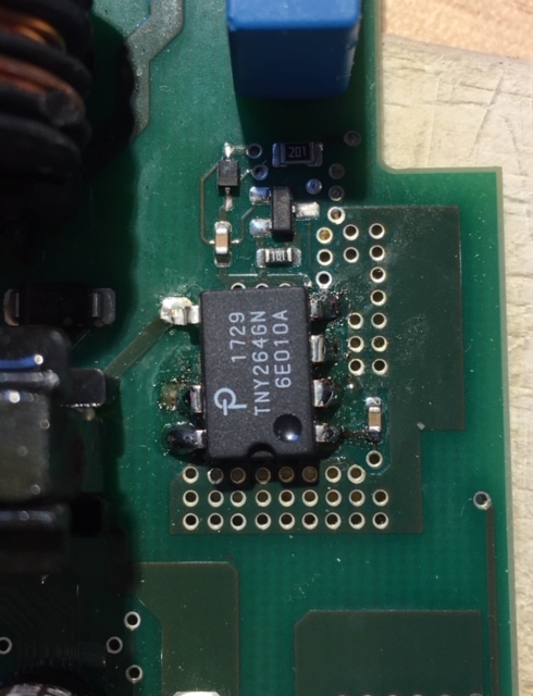

Ma soeur m'a donné son LV Bosch réf SMV53N00EU en panne, code 09, résistance coupée, je l'ai mesurée à l'ohmètre.
J'ai changé le bloc pompe/résistance et au redémarrage, le LV ne s'allume pas, tableau de bord éteint. J'ai vérifié la carte de puissance réf 9000 683387 et la résistance de 100 ohms est grillée. J'ai lu que si je change la résistance, elle risque de claquer à nouveau. Je vais quand même le faire pour voir, mais auriez-vous une idée d'où pourrait provenir le problème ?
Merci par avance...
Cdlt
le 22/04/2018 à 18:30
bonsoir
Vous pouvez acheter une boite de 100 résistances de 100 ohms anti-surge les 100 vont griller
le pb est identique à celui du fusible qui fond .... je ne me pose pas de question je le remplace et crac ça re saute ..... parce que le pb est toujours la
ici
la 100R a cramé car la ligne Haute tension de l'alim est en court jus et justement cette résistance de type anti-surge et flameproof est là pour servir entre autre de fusible (c'est une résistance de type spécial de sécurité )
la ligne hte tension est en court circuit car le circuit power switcher tny264 n'a pas aimé une surtension secteur 230 v , il est lui meme en court circuit mais dans sa chute il a tué plusieurs autres composants : diode roue libre transistor driver de régulation diode de référence , circuit snubber ....
comme chaque flash est un cas particulier la solution c'est avec le schéma de l'alim de tester tous les composants de la chaine pour identifier les HS ET les douteux
bien cordialement

bonjour j'ai également un problème avec la carte (007385 E74060 ) de mon lave vaisselle bosch (sms53m58ff ) il ne s'allume pas j'ai changer le tny264 et c'est toujours pareil il ne s'allume toujours pas auriez vous un idée d'ou peux provenir le problème merci d'avance
le 31/08/2018 à 16:39
c'est que vous avez laissé sur la carte des composants HS ou douteux
run fuse transistor driver de FB diode de ref ballas sbnubber ou roue libre régu 78M05.....
si vous avez remplacé le TNY sans tester quoi que ce soit le résultat obtenu est normal faut pas croire que le TNY264 est le composant unique qui crame en cas de flash !!
il faut avec le schéma de la carte tester TOUTE la chaine alim

Comme beaucoup de monde,j'ai une carte de puissance Bosch avec le TNY264GN explosé, le reste la carte n'ayant pas de dégâts visibles.
Est-il possible de faire réparer ?
le 07/10/2018 à 17:45
bonsoir, sauf si le microcontroleur a été tué lors du flash surtension la répar est possible.
me contacter en reprécisant votre pb mamigasAwanadoo point fr ( remplacer A par aro base) et je vous donnerai plus d'infos sur ce qu'il est possible de faire
bonne soirée
mamigas
le 13/10/2018 à 16:25
je fais partie de la foule avec mon bloc 9000 683 387 MELECS EPG60613.
Comme beaucop la résistance de 100ohm s'est fissuré et le PSwitch a claqué.

le 16/12/2018 à 14:19
En dessoudant le composant d'alimentation (TYN264GN), je pense avoir arraché un bout de piste.
Est-ce que quelqu'un aurait une photo du circuit imprimé dans le composant afin que je puisse vérifier les connexions svp ?

c'est effectivement le power switcher TNY264GN qui passe en protection sur courant ou ""overtempérature" si la température de la puce atteint 140°C et coupe tout
maintenant il faut trouver la raison et ça seul un diag carte en suivant le schéma de l'utilisation des sources basses tensions +13.5 volts et +5 volts saura le déterminer

Je suis ravi de lire que la machine a repris un bail pour le service et que , une fois de plus, la réparation a été possible .Ce type de panne est hélas trop fréquent depuis que nos constructeurs ont eu la "bonne idée" d'imaginer des alimentations universelles fonctionnant sur tout secteur tension comprise entre 85 et .... 265 volts
Ça c'est la théorie , car la pratique montre que à partir de 240/245 volts l'alim devient sensible aux pics de tension et, en France, le secteur c'est du 230v +/-10% !!!
mais courage de nouveaux circuits power switchers mis sur le marché en octobre dernier (LNK3694/3696) devraient à terme solutionner ce souci !
