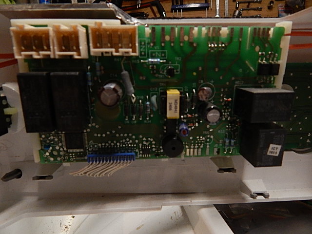

le 12/12/2014 à 16:39
Je reviens avec mon sèche linge Brandt EFE 710F toujours en panne.
La pompe fonctionne (vérifiée en alim direct)
Le contacteur de trop-plein qui stoppe le sèche linge fonctionne... le sèche-linge s'arrête, mais la pompe ne se met pas en marche (j'ai vérifié également que j'avais pas de tensions quelle que soit la position de l'interrupteur de trop plein.)Les fils allant de la pompe à la carte ne sont pas coupés (continuité vérifiée à l'ohmètre).
Est-ce la carte (ref procond 452696901)? Si oui ça se trouve ou pas? à quel tarif?
Par avance merci de vos réponses.
Salutations.
Manu
le 12/12/2014 à 16:46
bonjour Gromanu
tu parle de la carte du tableau de bord cel ou il y a le bouton de commande ?
le 12/12/2014 à 17:19
bonsoir nono80350
Le plus simple c'est une photo.
le 12/12/2014 à 19:50
re Gromanu
oui ces la petite carte derriere le bandeau j'en et une neuve le bandeau et la petite carte il sont vendu ensemble
valeur 130 €
je la la laisse pour 60 € le tout en encore dans l'emballage
je lais acheté pour le mien mai c'était le moteur en court circuit si sa t'interesse ..
