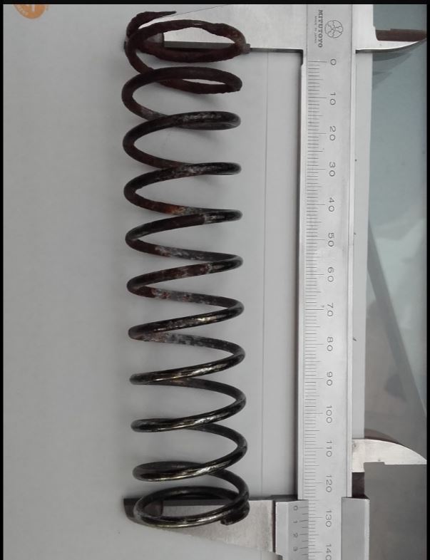

Bonjour.
J'ai entièrement démonté ma Krups EA8 a grains après 6 ans de bon et loyaux services pour changement de tous les joints et nettoyage de fond en comble (elle avait commencé a fuir et les filtres des pistons de compression du KF étaient très encrassés).
Par contre il faudrait que je change le gros ressort de la chambre de compression na coté de la chaudière qui est bine bouffé.
Je n'arrive pas a le trouver en pièce détachée .... quelqu'un a une idée , un tuyau ... merci a tous de vos conseils
