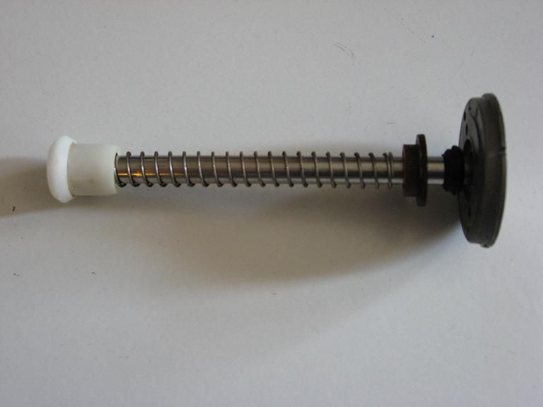

Merci, je suis allé voir le lien, mais si j'ai tout bien compris, je n'ai pas le choix que de commander un bloc complet car le vérin n'est pas vendu au détail. Dans mon cas, c'est le joint entre la tige et le bloc qui est HS, la fuite est relativement importante, je ne peux plus me servir de la machine.
le 29/10/2012 à 20:20
je ne suis pas sûr de quel joint vous parlez, si c'est celui qui va sur la tige de la photo jointe il est vendu MS-5015004
